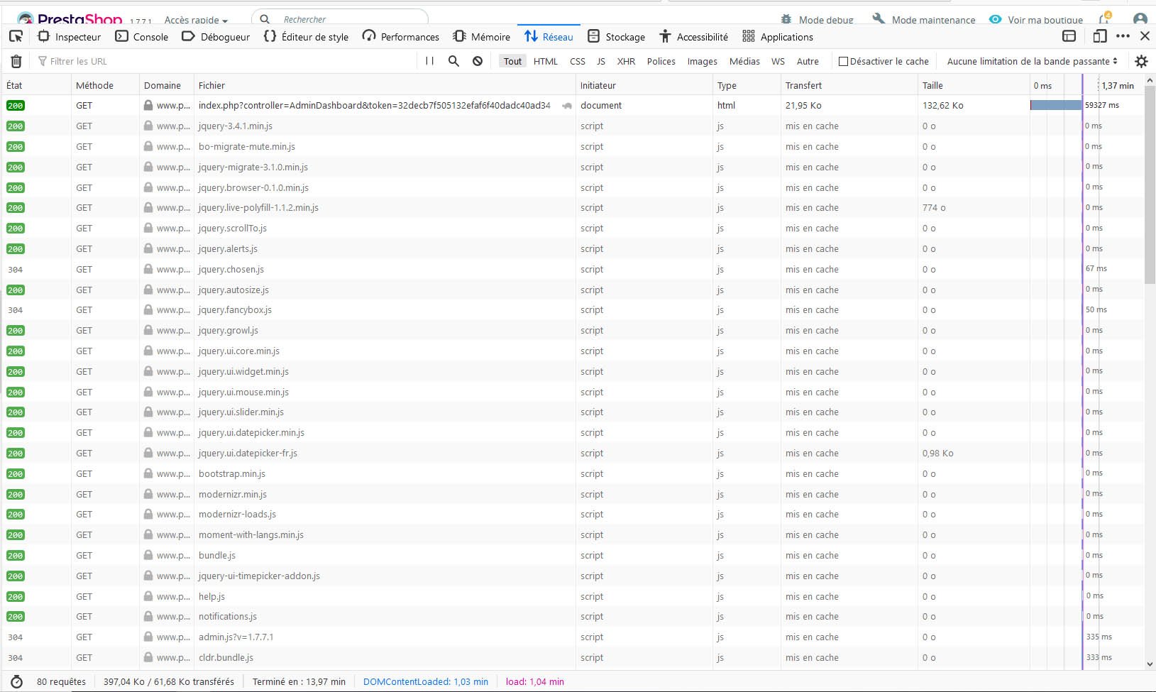

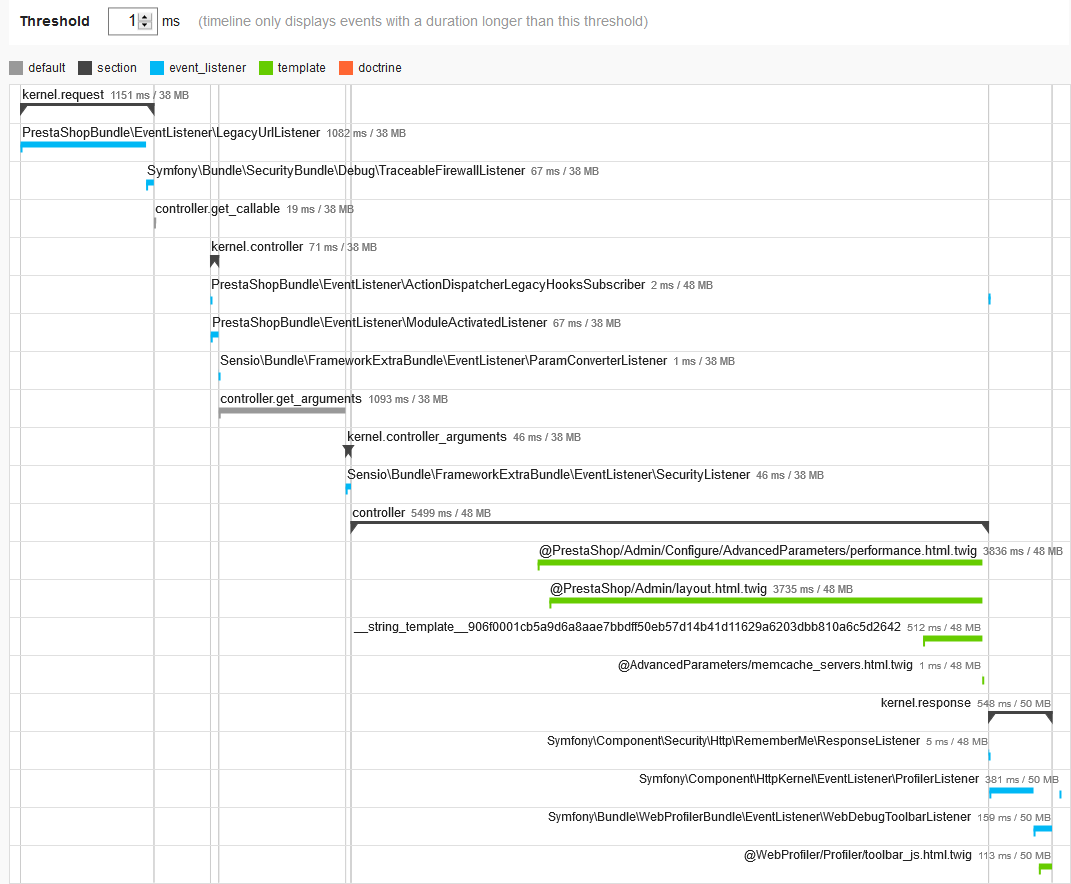

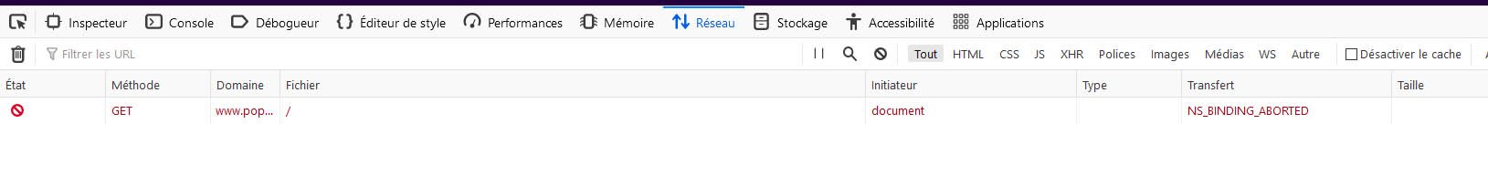

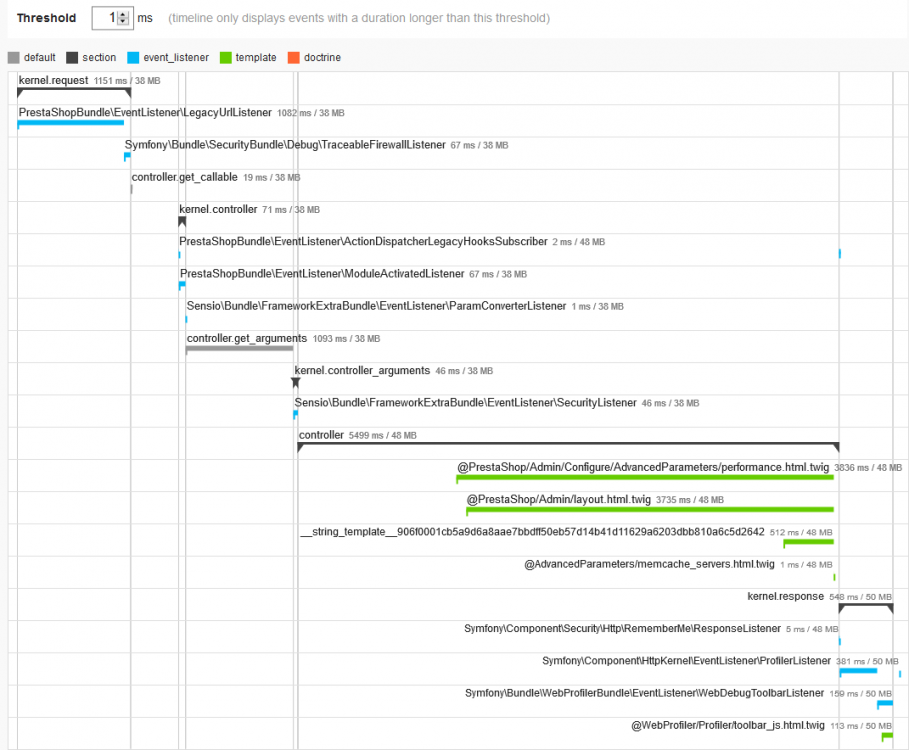

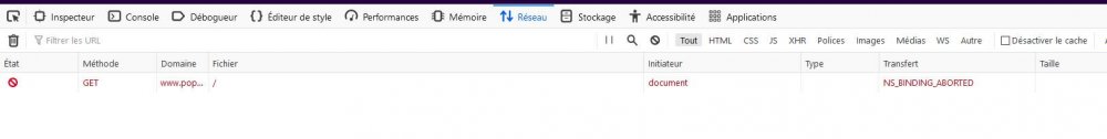

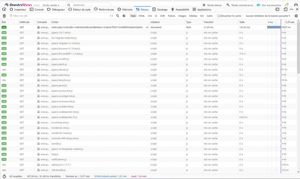

Godiva Posted January 20, 2021 Share Posted January 20, 2021 Bonjour, j'ai le même problème en Presta 1.7.7.1, version PHP 7.3. voici ce que me dit symphony : J'ai modifié le tools.php :" protected static $is_addons_up = false;", mais rien ne change. J'ai retiré le module "gamification" et rien non plus. Voici les erreurs en F12 quand je charge le BO : et les erreurs en Front, le site ne s'affiche plus...: Quelqu'un aurait une idée ? Merci pour vos retours, Link to comment Share on other sites More sharing options...
