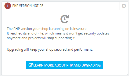

Loriane Posted July 29, 2020 Share Posted July 29, 2020 Bonjour à tous. Je me permet de venir vers vous car je n'ai rien trouvé qui puisse m'aider sur le forum. J'ai eu des lenteurs sur mon presta. Je suis chez OVH. J'ai donc contacté l'hébergeur qui m'a dit de désactiver le CDN. Sauf qu'il était déjà désactivé. J'ai donc activé puis désactivé. Et la BIM, erreur 500 sur le back office, parfois le front. J'ai donc fait le nécessaire pour voir trouvé l'origine et j'ai donc symfony profiler qui semble me donner une erreur. Je précise que depuis un moment le module "IQITMEGAMENU - most powerfull navigation for Prestashop" ne veut pas se mettre à jour. Je suis sur prestashop 1.7.6.2. Dois-je passer à la 1.7.6.7 ? De plus sur le tableau de bord j'ai ceci : Cf PJ Auriez-vous des idées pour résoudre mon soucis ? Par avance merci du temps passé sur mon cas. Link to comment Share on other sites More sharing options...
couillaler Posted July 29, 2020 Share Posted July 29, 2020 Hello, Je commencerais par vérifier la version PHP sur laquelle fonctionne le serveur sur lequel est installé sur le site, et l'adapterais ensuite à la version conseillée par PS pour son logiciel. https://devdocs.prestashop.com/1.7/basics/installation/system-requirements/ Tu devrais avoir la version PHP 7.2 idéalement. Antoine Link to comment Share on other sites More sharing options...

Loriane Posted July 29, 2020 Author Share Posted July 29, 2020 Merci de ton retour. J'ai vérifié, je suis en PHP 7.0. Il semble que ce soit pourtant compatible. OVH de leur côté ne voit pas de soucis. concernant cette version. J'ai un peu peur de passer sur la mise du coup au presta 1.7.6.7 Link to comment Share on other sites More sharing options...
couillaler Posted July 29, 2020 Share Posted July 29, 2020 Effectivement, c'est une version supportée, mais la préconisée reste la 7.2 (cf lien ci-dessus). Perso, je me mettrais sur la version préconisée (et plus à jour!) de PHP. Les autres paramètres suivent-ils les recommandations du développeur des modules utilisés ? (certains modules nécessitent des augmentations des paramètres mémoire, temps d'execution...) Sinon, tu peux aussi d'abord aller vider manuellement le cache dans le dossier ../racine_site/cache/ directement sur ton site (la commande Vider le cache du menu paramètre avancé - performances laisse des choses parfois). Il y a aussi cet autre message sur le forum Je ne sais pas quelle version de iqitmegamenu tu as, ni quel message d'erreur tu as. Ni si tu as contacté le développeur pour en savoir plus ? En tout cas, avant la mise à jour en 1.7.6.7, si tu la fais, fais bien une sauvegarde de tes fichiers sur le serveur, et de ta base de données auparavant. Link to comment Share on other sites More sharing options...
