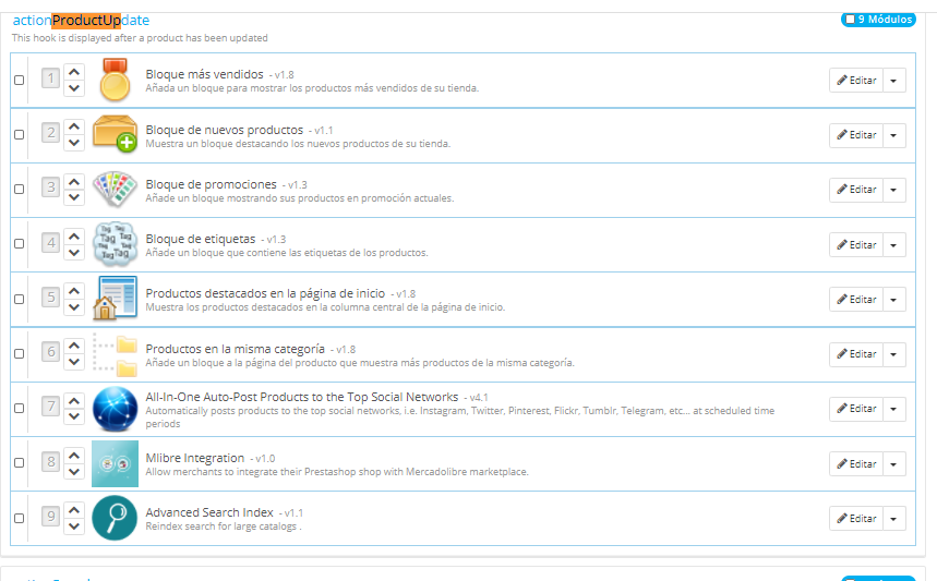

vellstore Posted August 16, 2020 Author Share Posted August 16, 2020 (edited) 6 hours ago, gusman126 said: Comprueba si tienes algún módulo que esté en un hook de actualización de productos, update product, puede que sea ese módulo el que hace que vaya lenta la actualización Activa el modo depuración, entra en un producto, actualiza la categoría y guarda a ver si da algún error que haga que se relentice el actualizar un producto Hola, bueno te cuento que intenté subir uno solo y no me sale ningun error, me sale lo siguiente: Tu archivo .CSV se ha importado correctamente a tu tienda. No olvides reconstruir la búsqueda de los productos. Es esto lo que me dices que haga cuando dices que actualice la categoria? Por otro lado según vi hay 9 módulos en el hook actionProductUpdate, pero como hago para saber si alguno de ellos me esta ocasionando el error? Adjunto una captura de pantalla. Acabo de notar algo que parece importante, cuando estoy en el producto solo, y solo agrego la categoria no se tarda, pero si desmarco, es decir, los quito de la categoria antigua, entonces si se tarda bastante, unos 2 a 3 minutos. Segun esto, lo que demora es remover la categoría en la que están actualmente. Pero a alguien se le ocurre una posible solución? Edited August 16, 2020 by vellstore (see edit history) Link to comment Share on other sites More sharing options...
gusman126 Posted August 17, 2020 Share Posted August 17, 2020 No conozco 2 modulos , el que publica en RRSS automaticamente, casi seguro que es ese y el de advanced search Prueba a desactivar el de publicar en RRSS Link to comment Share on other sites More sharing options...
Prestafan33 Posted August 17, 2020 Share Posted August 17, 2020 Hay un módulo también de integración con Mercadolibre. No sé si ese módulo funciona creando un feed de productos o los va enviando uno a uno conforme se publican. Si lo hace de esta última forma, también puede ser el que esté causando los retrasos en la carga de producto. Link to comment Share on other sites More sharing options...
vellstore Posted August 17, 2020 Author Share Posted August 17, 2020 ya lo he intentado desactivando los modulos y persiste el error, aunque si es así, tal vez es el modulo de Mercadolibre el que esta generando algun problema, saben si hay alguna forma de estar seguro o de probar cual es el modulo que está afectando? Link to comment Share on other sites More sharing options...
vellstore Posted August 18, 2020 Author Share Posted August 18, 2020 Estuve revisando e hice este cambio anteriormente para poder usar el modulo de Mercadolibre correctamente https://github.com/PrestaShop/PrestaShop/issues/10871 Eso lo hice para que al importar el producto, forzara la creacion de la categoria como default, porque parece que prestashop no hace esto al importar por CSV. Es posible que esto sea lo que esta causando el error? Link to comment Share on other sites More sharing options...
