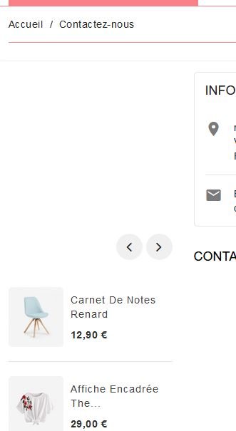

Manu-41 Posted July 29, 2020 Author Share Posted July 29, 2020 je cherche encore pour la colonne de gauche, le développeur du thème ne répond plus. Je pense que cela viens du thème, car dans mon formulaire de contact qui doit etre en full, la colonne de gauche apparait 'coupé' Savez vous ou je pourrai regarder? Link to comment Share on other sites More sharing options...
