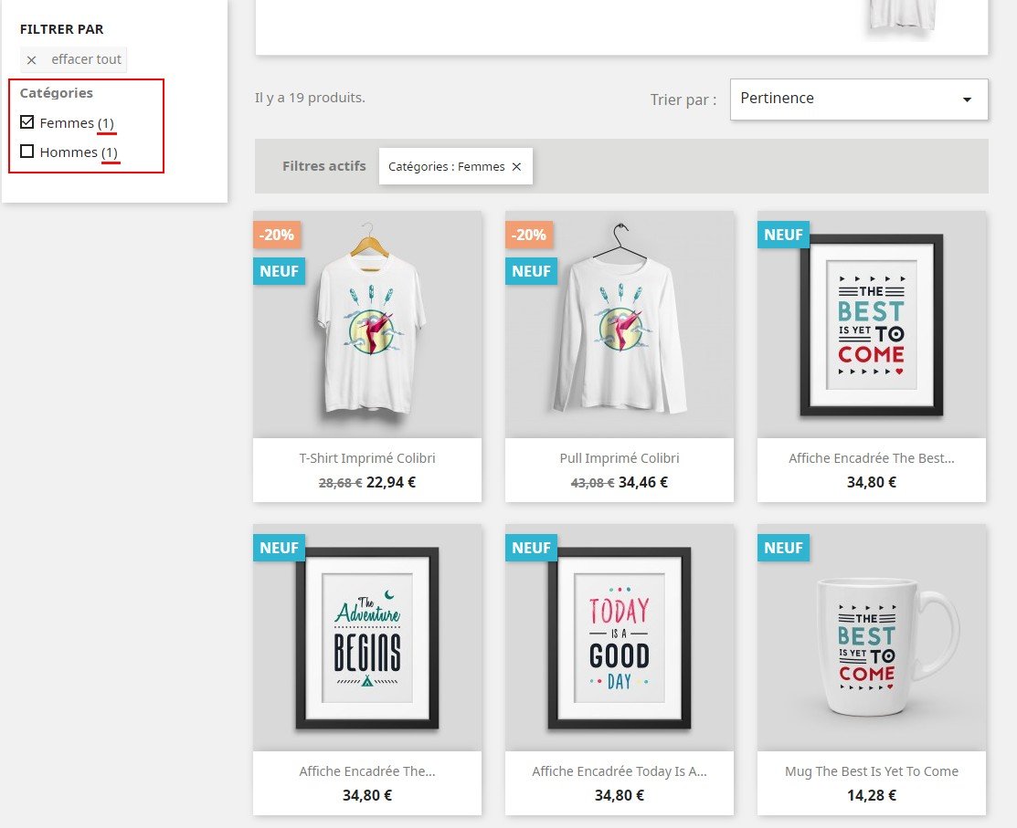

Sur ma page catégorie, les produits s'affichent correctement et dans l'ordre attendu. Dans la recette à facette, j'ai le nombre de produits en face de chaque catégorie (le nombre affiché est le bon)
Si je sélectionne la catégorie Homme (ou Femme), le filtre actualise en ajax la liste mais affiche TOUS les produits de ma boutique et qui n'ont rien à voir avec la catégorie Vêtements ou les sous catégories concernées... voir capture d'écran
