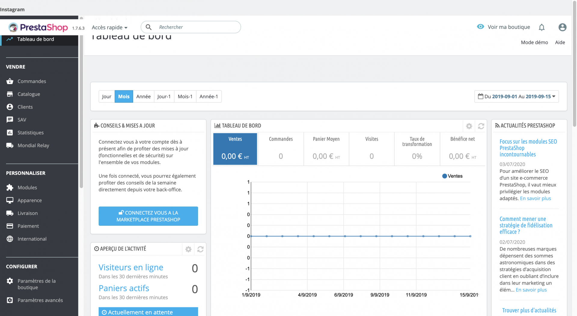

Lynda Posted July 5, 2020 Share Posted July 5, 2020 Bonjour, Depuis quelques jours, je constate un problème d'affichage sur mon back office (voir capture d'écran). La bannière en haut de l'écran sur laquelle il y a le logo Prestashop et la barre de recherche se superpose au fond du back office et sur la partie supérieure gauche de l'écran il y a "Instagram" qui est apparu. Est-ce normal ? Avez-vous la même chose chez vous ? Merci. Link to comment Share on other sites More sharing options...
Mediacom87 Posted July 5, 2020 Share Posted July 5, 2020 Bonjour, non, mais certainement que vous avez installé un module en rapport avec Instagram qui s'amuse à mettre n'importe quoi dans le DsiplayHeader de votre boutique donc il faut l'identifier et le corriger. Link to comment Share on other sites More sharing options...
Lynda Posted July 5, 2020 Author Share Posted July 5, 2020 C'était bien ça ! Merci beaucoup, Mediacom87 ! Problème résolu par la désinstallation du module Instagram. Link to comment Share on other sites More sharing options...
