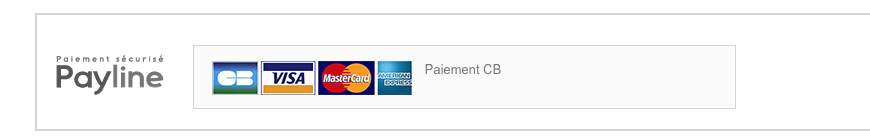

Valy16 Posted June 18, 2020 Share Posted June 18, 2020 Bonjour à Tous Jai un souci toutes les pages de mon site son bien sécurisées mise a part celle de la page de paiement. Il s'agirait de 2 images ou il manque le "S" de http, mais je ne sais pas comment le rajouter; Un coup de pouce serait le bienvenu merci pour vos réponses. Link to comment Share on other sites More sharing options...
Mediacom87 Posted June 18, 2020 Share Posted June 18, 2020 Bonjour, il faut intervenir à l'endroit où se trouve ces images et comme vous ne communiquez rien pour qu'un autre être humain puisse identifier ces images on ne pourra pas vous dire autre chose. Link to comment Share on other sites More sharing options...

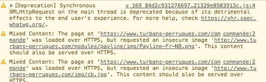

Valy16 Posted June 19, 2020 Author Share Posted June 19, 2020 (edited) Bonjour Mediacom Le site est https://www.turbans-perruques.com, c'est sur la page de commande et ce serait les images "Payline" et "Cb". Presta 1.6.1.0 ovh php 4.4 , j'ai voulu passer a plus recent mais bug du site MYSQL v.5.6 tous navigateurs Merci pour votre aide cordialement Edited June 19, 2020 by Valy16 (see edit history) Link to comment Share on other sites More sharing options...
Manu-41 Posted June 19, 2020 Share Posted June 19, 2020 bonjour, avez vous regardé dans le fichier tpl du module payline? Link to comment Share on other sites More sharing options...
Mediacom87 Posted June 19, 2020 Share Posted June 19, 2020 Bonjour, donc il faut analyser le fichier tpl du module Payline pour afficher convenablement les images puisque vous avez fait une version personnelle de cet affichage vous devriez y arriver. Link to comment Share on other sites More sharing options...

Valy16 Posted June 19, 2020 Author Share Posted June 19, 2020 (edited) Je vais paraitre idiote mais je ne trouve pas Voila ce que j'ai cdt Edited June 19, 2020 by Valy16 (see edit history) Link to comment Share on other sites More sharing options...
Mediacom87 Posted June 19, 2020 Share Posted June 19, 2020 Qui a personnalisé l'affichage ????? Car vous n'utilisez pas l'affichage de base de ce module donc quelqu'un a bien du s'occuper de le personnaliser. Link to comment Share on other sites More sharing options...
Valy16 Posted June 19, 2020 Author Share Posted June 19, 2020 Oui un webmaster avec qui je n'ai plus de contacte, ce fut lors d'une formation. Link to comment Share on other sites More sharing options...
Manu-41 Posted June 19, 2020 Share Posted June 19, 2020 c'est pas votre fichier tpl ca, vous devez avoir un fichier TPL dans module/payline ou thème/votre thème/module/payline non?? Link to comment Share on other sites More sharing options...
