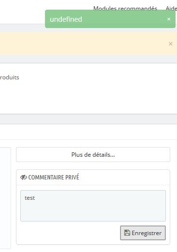

benbine Posted June 2, 2020 Share Posted June 2, 2020 Bonjour, Depuis que je suis passé sur la 1.7 (1.7.6.3) j'ai un petit soucis avec la fonction de commentaire privé au niveau d'une commande. Quand je clique sur enregistrer j'ai une petite popup "undefined" verte qui apparait (voir pièce jointe) et ça n'enregistre rien. En allant sur la fiche client je peux enregistrer mon commentaire et il apparait quand je retourne sur la commande mais c'est nettement moins pratique. J'ai cherché dans tous les fichiers de log et activé le mode debug sans trouver ce qui génère cette erreur. Quand j'active la console du navigateur je constate que j'envoie une requête ajax.php avec comme paramètre "private_note%5Bnote%5D=test" et je n'ai rien en réponse. Si quelqu'un a une idée sur ou il faudrait regarder pour débugger ça ça m'aiderait bien ! Merci Link to comment Share on other sites More sharing options...
