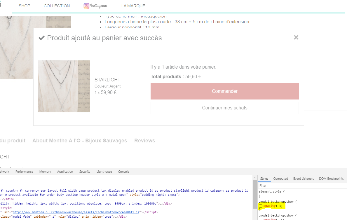

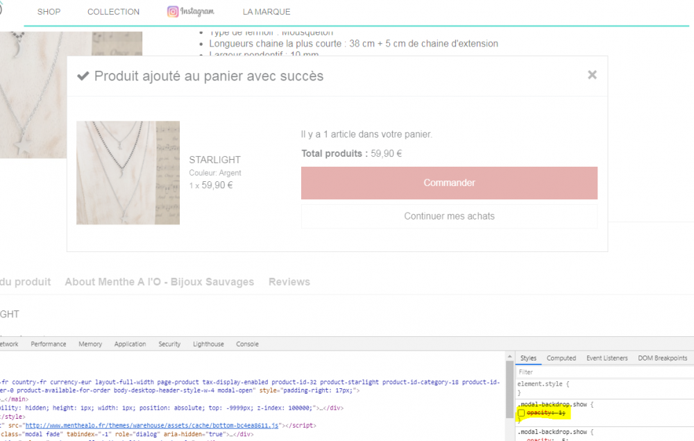

Eolia Posted May 28, 2020 Share Posted May 28, 2020 Concernant votre ajout au panier c'est un problème de css sur la modale: Voyez avec l'auteur du thème Link to comment Share on other sites More sharing options...

magic_lilou Posted May 29, 2020 Author Share Posted May 29, 2020 1 hour ago, doekia said: Ton srcset ne sert à rien, sinon à gaspiller de la bande passante et la mémoire des internautes. J'ai finalement résolu mon problème, j'ai modifier dans mon thème le style de notification, et ça fonctionne correctement Bon week end à vous Link to comment Share on other sites More sharing options...
