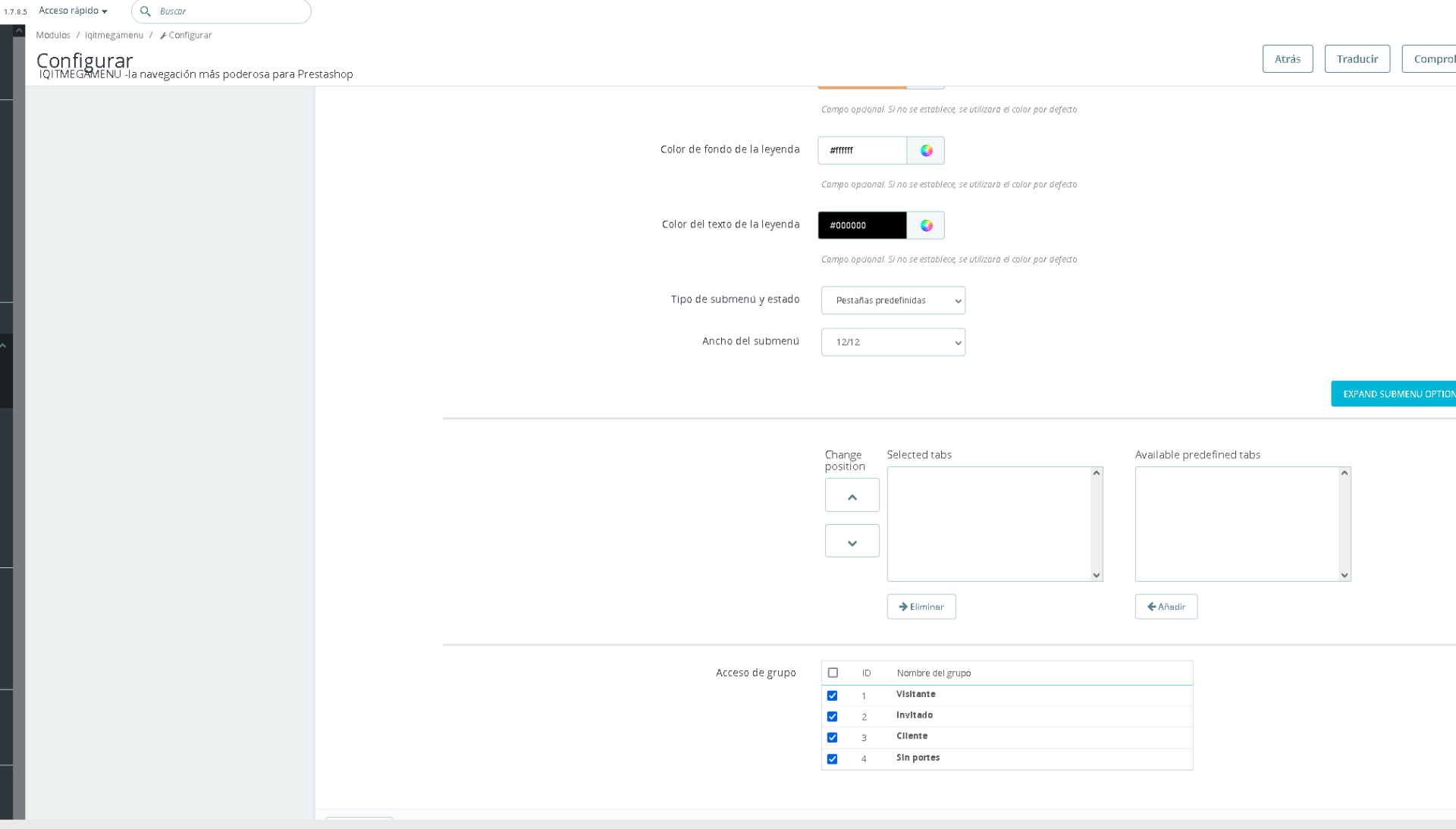

Soporte Rocío Posted May 26, 2020 Posted May 26, 2020 Buenas tardes, tengo un sitio con el módulo iqitmegamenu en donde al querer configurar un ítem del menú no se muestran las categorías (ver img adjunta). Las categorías están siendo mostradas para todos los grupos de clientes, lo mismo el módulo en sí y también cada ítem del menú. Todo está visible para los grupos de clientes "visitante, invitado y cliente" Desde ya, gracias. Saludos! Share this post Link to post Share on other sites More sharing options...

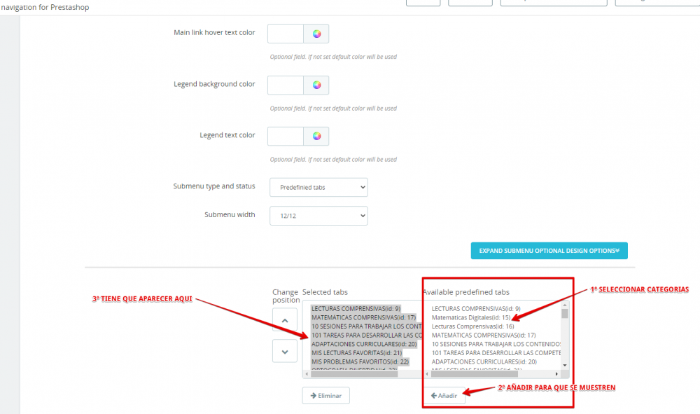

Fabio_FHF Posted April 1, 2022 Posted April 1, 2022 Hola! Comprueba que en la sección "Available predefined tabs" estén seleccionadas las "Categorías y subcategorías". Es posible que no tengas marcadas dichas categorías para mostrarlas o que tenga activado el "Menú principal" de Prestashop. Espero que sirva de ayuda. Un saludo. Share this post Link to post Share on other sites More sharing options...

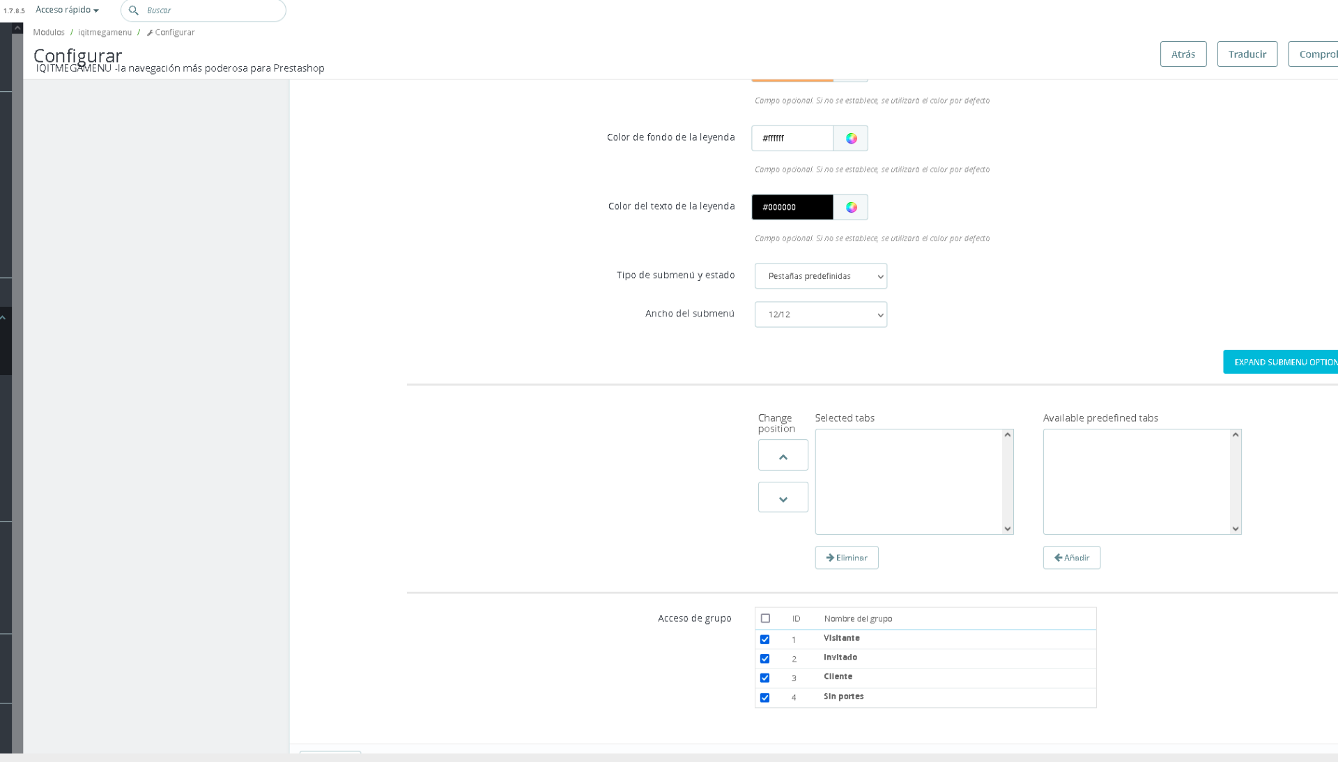

RCTSH Posted April 19, 2022 Posted April 19, 2022 Gracias atu post ya se que tengogo algo mal, Definitivamente no tengo lo mismo tenia la pestaña submenu de la red y 3/12. He cambiado como tu foto a predefined tabas y a tamaño completo pero no me aparece nada en niguna de las dos ventanas te envio las fotos A ver si se te ocurre una solucion o donde puede estar el error gracias por anticipado Share this post Link to post Share on other sites More sharing options...

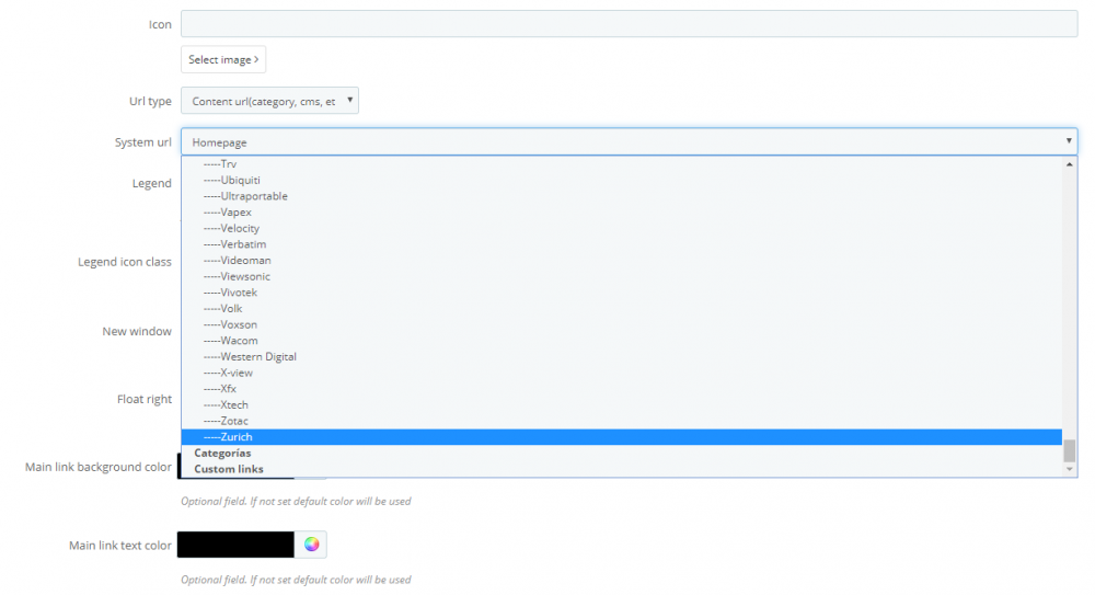

RCTSH Posted April 23, 2022 Posted April 23, 2022 https://gtmetrix.com On 4/1/2022 at 1:02 PM, Fabio_FHF said: Hola! Comprueba que en la sección "Available predefined tabs" estén seleccionadas las "Categorías y subcategorías". Es posible que no tengas marcadas dichas categorías para mostrarlas o que tenga activado el "Menú principal" de Prestashop. Espero que sirva de ayuda. Un saludo. Gracias tenia como arbol y no me salia, ya me funciona aunque cuando puse como tabas sigue estando vacio. Por si acaso sabes como se reduce el exceso de doom que me sale en los test de gtmetrix o google A large DOM will increase memory usage, cause longer style calculations, and produce costly layout reflows. Learn how to improve this STATISTICELEMENTVALUE Total DOM Elements Share this post Link to post Share on other sites More sharing options...
