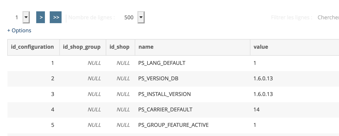

Wstdhz Posted May 12, 2020 Author Share Posted May 12, 2020 (edited) Bonjour, merci pour votre retour. Rien de particulier à signaler côté JS Il y a une technique particulière pour identifier les doublons? La table contient de nombreuses partitions. Je précise que j'ai upgrade de version Prestashop 1.6.0 -> 1.6.1.24 Edited May 12, 2020 by Jesse (see edit history) Link to comment Share on other sites More sharing options...
Wstdhz Posted May 12, 2020 Author Share Posted May 12, 2020 Il est d'ailleurs évoqué la version 1.6.0.13 dans la table, ce n'est pas étrange sachant que j'ai upgrade? Link to comment Share on other sites More sharing options...
doekia Posted May 12, 2020 Share Posted May 12, 2020 id_configuration id_shop_group id_shop name value date_add date_upd 107 NULL NULL PS_SMARTY_CACHE 1 0000-00-00 00:00:00 0000-00-00 00:00:00 270 NULL NULL PS_SMARTY_CLEAR_CACHE everytime 0000-00-00 00:00:00 0000-00-00 00:00:00 363 NULL NULL PS_CSS_THEME_CACHE 1 2019-12-04 11:55:15 2019-12-04 21:19:49 364 NULL NULL PS_JS_THEME_CACHE 1 2019-12-04 11:55:15 2020-02-05 11:19:04 368 NULL NULL PS_HTACCESS_CACHE_CONTROL 1 2019-12-04 11:55:15 2019-12-04 21:19:49 SELECT * FROM `ps_configuration` WHERE `name` LIKE '%CACHE%' Link to comment Share on other sites More sharing options...
Wstdhz Posted May 12, 2020 Author Share Posted May 12, 2020 104NULL NULL PS_SMARTY_CACHE10000-00-00 00:00:002017-11-07 12:09:17 267NULL NULL PS_SMARTY_CLEAR_CACHEeverytime0000-00-00 00:00:002017-11-24 08:05:17 458NULL NULL PS_CSS_THEME_CACHE12016-02-12 19:01:072017-12-12 15:49:33 459NULL NULL PS_JS_THEME_CACHE02016-02-12 19:01:072017-11-06 17:17:43 463NULL NULL PS_HTACCESS_CACHE_CONTROL02016-02-12 19:01:072017-11-06 10:51:35 Je constate également que - Le panier reste vide après avoir ajouté un produit - 70 de mes modules sont considérés "désactivés" dans le récapitulatif des modules mais affichés actifs et rien ne se passe lorsque je modifie celà... Link to comment Share on other sites More sharing options...
