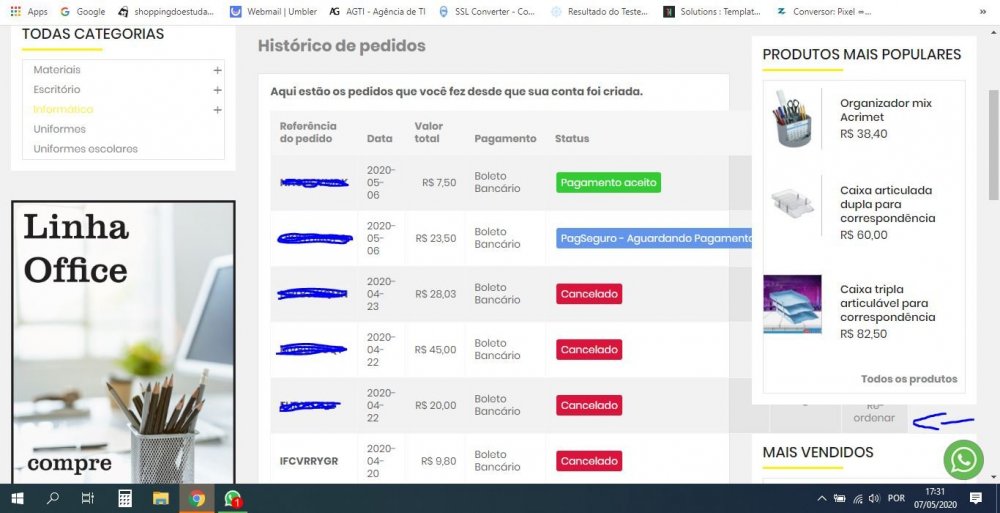

Olá a todos,   Prestashop 1.7.6.1  PHP 5.6.30 (por conta do ioncube loader que no meu Host so esta disponivel neste php)
Site: https://www.shoppingdoestudante.com/
Quando cliente acessa sua conta -->Histórico e detalhes do pedido. Todos os pedidos não tem o link para acesso, e estão com a largura excedendo sua coluna e ficando sob a coluna da direita, assim omitindo botoes que o cliente usa para acessar o pedido e ver o os detalhes. Segue print da pagina abaixo.395732991_paginapedidos.thumb.JPG.25b5758b3a34e9bd5db6f60a7197bcb5.JPG
Como consigo fazer para "encurtar" somente os pedidos que ficam na pagina central?
Ou como alternativa remover os 2 ganchos da coluna da direita que contém: Produtos populares, Produtos mais vendidos. Apenas ?
Já tentei editar na aba Design -->Posições, Mas la não encontro o gancho especifico desta pagina. apenas o gancho "displayRightColumn"  Se eu remover deste gancho o modulo sai do site todo. Mas eu quero que apenas não apareça na página "Histórico e Detalhes do pedido".
Tem algum metodo que possa realizar o que desejo?
Obrigado e agradeço e alguém puder me ajudar nesta questão.
Até logo..

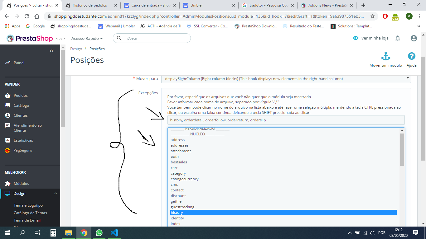

Meus caros, achei a solução deste caso.
Uma coisa que eu sempre ignorei por nem olhar o que isto fazia...  E no fim era exatamente o que solucionaria tudo.
Enfim vamos lá.  Em design -->Posições --> displayRightColumn __> (produtos populares e produtos mais vendidos).
-->Editar. Abaixo de *mover para  há a opção: EXCEPÇÕES:
Nesta parte você seleciona em quais "paginas" não quer que o modulo apareça.
Simples não é? haha      *segue a print abaixo:
