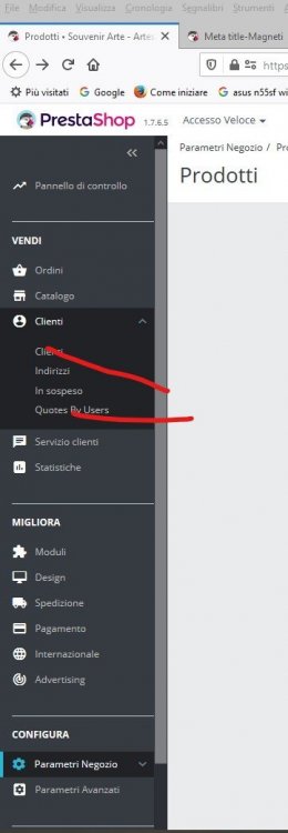

Sto usando da poco prestashop
quando clicco su clienti  e quotes by user non funziona mi esce
Oops! An Error Occurred
The server returned a "500 Internal Server Error".
Something is broken. Please let us know what you were doing when this error occurred. We will fix it as soon as possible. Sorry for any inconvenience caused.
Prestashop 1.7.6.5
Qualcuno mi puo aiutare?

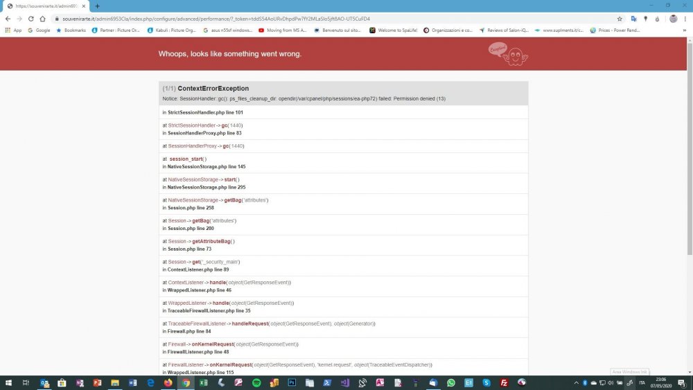

ho abilitato la visualizzazione degli errori (da config/defines.inc.php imposta _PS_MOD_DEV_ a true) e il risultato e questo
(1/1) OutOfMemoryException
Error: Allowed memory size of 33554432 bytes exhausted (tried to allocate 368640 bytes)
in Translator.php line 330

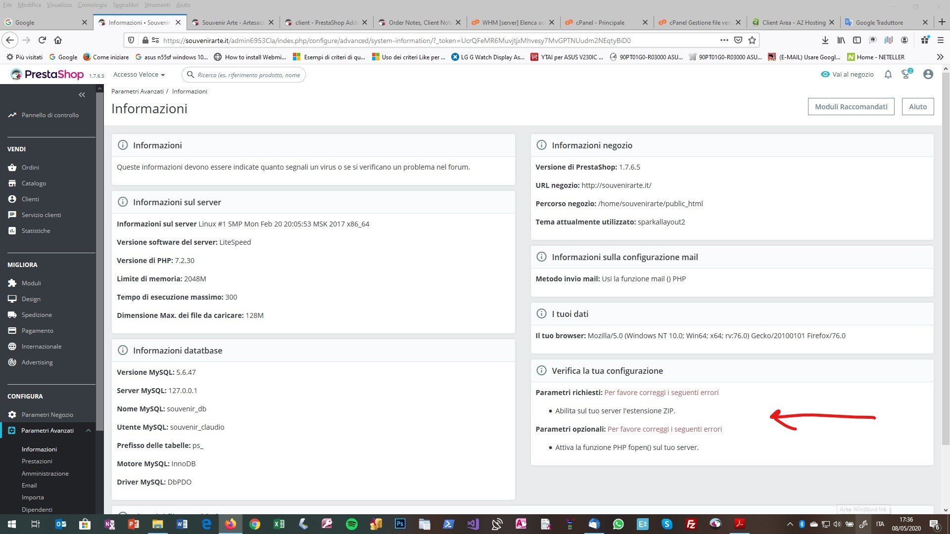

29 minutes ago, corradiclaudio53@gma said:
Versione di PHP: 7.2.30
Limite di memoria: 2048M
La memoria c'e', pure abbondante, ma questo cozza col messaggio di errore che dice che il limite massimo e' di 33 mega, contro i 2048 riportati.
"Error: Allowed memory size of 33554432 bytes exhausted (tried to allocate 368640 bytes)"
Prova a chiedere spiegazioni al tuo hosting provider.

e strano anche our essendo configurato corretamnete fopen in php mi dice che non e a posto
non so anceh ce istruzione e per attivare .zip in php
