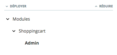

Alexis ANFCI Posted May 4, 2020 Author Share Posted May 4, 2020 Bonjour, Tout d'abord, merci pour votre réponse. Non, je ne peux pas traduire directement depuis l'outil de traduction PrestaShop. Pour ce qui est du ps_customersignin, je peux uniquement l'activer ou le désactiver, mais je ne peux pas le configurer. En revanche, j'ai fait la manipulation pour ps_shoppingcart, mais il me renvoie sur la même interface que lorsque je passe par International>Traductions>Traduction des modules. J'ai l'impression que seul les champs qui me sont proposés à traduire sont des traductions de back-office comme le montre l'image ci-dessous. J'ai également regardé au niveau des fichiers TPL, rien n'est rentré en dur. Si je prends par exemple la ligne : <span class="title-cart">{l s='My Cart' d='Shop.Theme.Checkout'}</span> Si je remplace à la main My cart par Panier effectivement la traduction fonctionne malgré tout, je préfère éviter de travailler comme ça. J'ai l'impression qu'il n'y a tout simplement de champs créé dans les traductions permettant de traduire cette partie la. Ce qui est étonnant, c'est que le problème est vraiment lié aux versions 1.7 car je n'ai jamais eu ce souci sur des versions inférieures. Link to comment Share on other sites More sharing options...

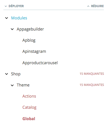

Alexis ANFCI Posted May 4, 2020 Author Share Posted May 4, 2020 Bonjour, Merci pour votre réponse. Ce sont des modules natif de PrestaShop, donc cela me paraît bizarre qu'il faille passer dans la traduction de thème. Néanmoins, en cherchant des les FTP, j'ai remarqué que le dossier de mon thème comporte bien un dossier ps_customersignin pour ne citer que lui et malgré tout lorsque je passe par International > Traductions > Traductions du thème je ne trouve aucuns champs me permettant de faire la traduction que je souhaite. Je joins une capture de l'arborescence proposée par l'outil de traduction : Il y a bien des traductions manquante, mais aucune ne se rapporte à mon problème de traduction des mots 'My Account' et 'My Cart'. Link to comment Share on other sites More sharing options...
Divine Posted May 4, 2020 Share Posted May 4, 2020 Il y a 2 heures, Alexis ANFCI a dit : Ce sont des modules natif de PrestaShop, donc cela me paraît bizarre qu'il faille passer dans la traduction de thème. Au contraire, de nombreux thèmes personnalisent les modules natifs de Prestashop, c'est donc tout à fait logique de passer par les traductions de thème. Pour les modules qui ne sont pas personnalisés par le thème en revanche, comme les modules tiers, il faut bien passer par les traductions des modules. Si ton thème comporte un dossier "ps_customersignin", il faudrait voir le contenu de ce dossier. Est-ce qu'il comporte un ou plusieurs fichiers TPL ? Si oui, il faudrait l'ouvrir pour voir le domaine utilisé pour les traductions. Link to comment Share on other sites More sharing options...
