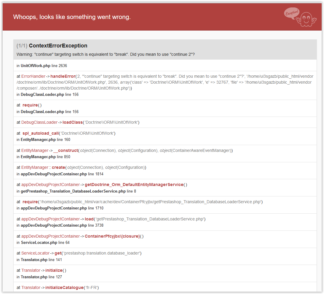

CELINEK Posted April 15, 2020 Share Posted April 15, 2020 j'ai activé le mode debug prestashop 1.7 et impossible de récupérer mon back office j'ai cette page suivante Link to comment Share on other sites More sharing options...
doekia Posted April 15, 2020 Share Posted April 15, 2020 Revenir sur une version de PHP inférieure (7.1) Link to comment Share on other sites More sharing options...
CELINEK Posted April 15, 2020 Author Share Posted April 15, 2020 comment ça ? j'ai juste activé le mode debug, on peut pas le désactiver dans la base de donnée ? Link to comment Share on other sites More sharing options...
doekia Posted April 15, 2020 Share Posted April 15, 2020 Heu j'imagine que tu as activé le debug pour identifier un problème. !?! Edite ton fichier config/defines.inc.php pour enlever le debug Link to comment Share on other sites More sharing options...

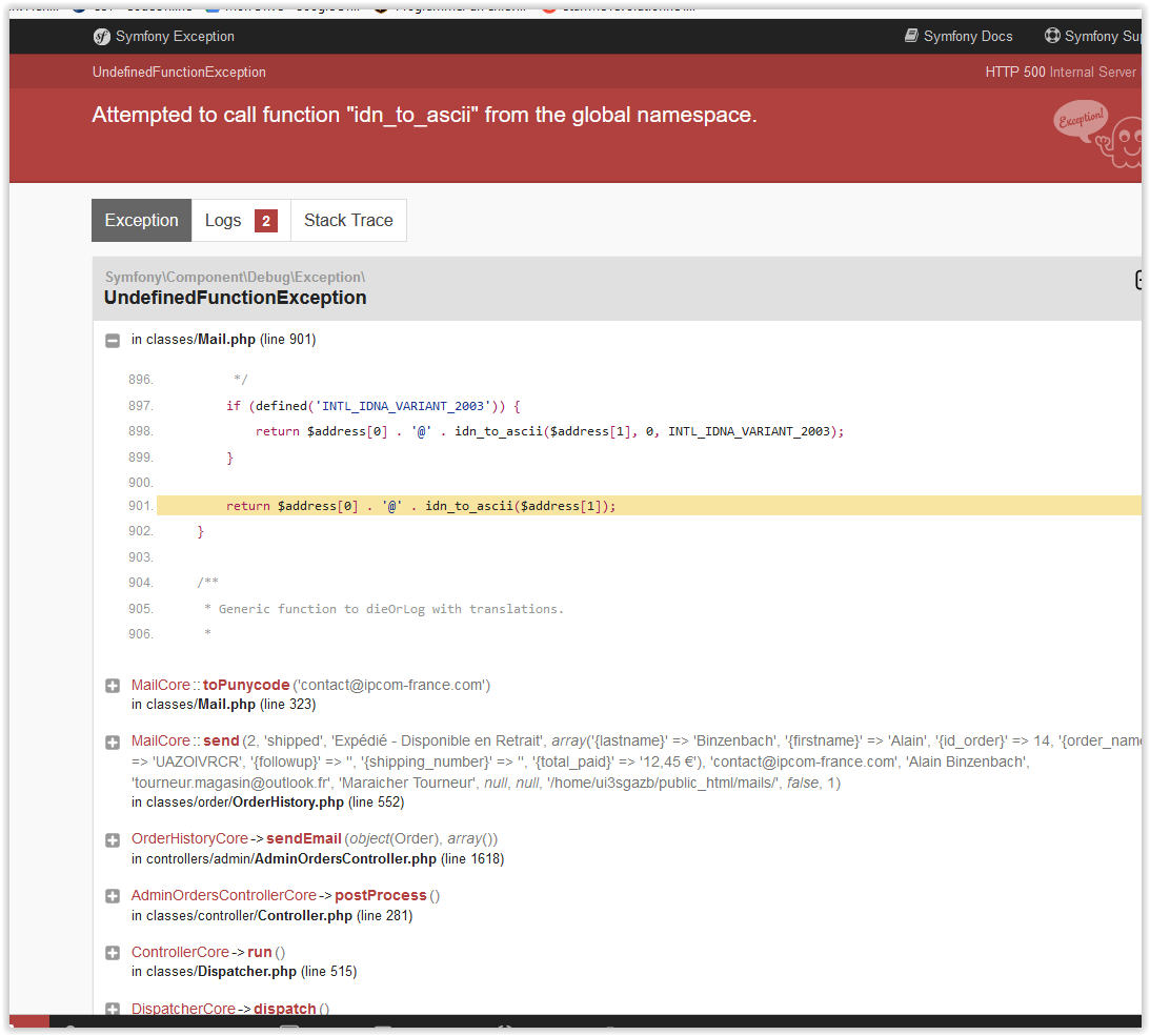

CELINEK Posted April 15, 2020 Author Share Posted April 15, 2020 voici le message d 'erreur quand je veux renvoyer un mail Link to comment Share on other sites More sharing options...
doekia Posted April 15, 2020 Share Posted April 15, 2020 Tu n'utilise pas la bonne version de PHP et/ou celle-ci ne contient pas les livrairies requies (php-intl entre autre) https://www.php.net/manual/en/function.idn-to-ascii.php Link to comment Share on other sites More sharing options...

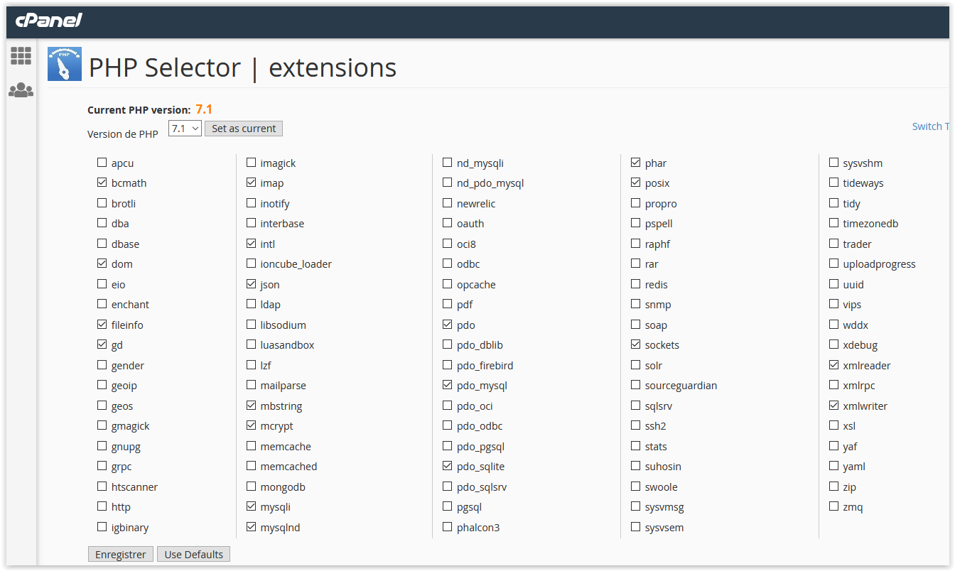

CELINEK Posted April 16, 2020 Author Share Posted April 16, 2020 re bonjour je suis retourné dans mon cpanel et dans la version php en 7.1, j ai coché la case intl les mails refonctionnent, encore merci beaucoup, j ai pas beaucoup de connaissance mais j'essaie de comprendre se que vous m expliquez, cool encore merci Link to comment Share on other sites More sharing options...
doekia Posted April 16, 2020 Share Posted April 16, 2020 avec ta liste, je te conseille aussi d'activer: imagick, ioncube_loader, rar, soap, zip, yaml 1 Link to comment Share on other sites More sharing options...
