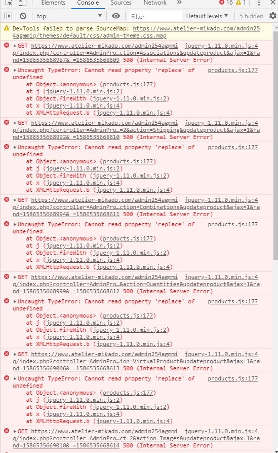

doekia Posted April 10, 2020 Share Posted April 10, 2020 Tu navigues dans le back-office en https? Ouvre la console de ton navigateur et copie les erreurs présentent dans la console Link to comment Share on other sites More sharing options...
sebastien Posted April 10, 2020 Author Share Posted April 10, 2020 oui je pense être en HTTPS (ça n'apparait pas dans la barre d'adresse) voici une copie de la console lorsque j'ouvre un produit Link to comment Share on other sites More sharing options...
doekia Posted April 10, 2020 Share Posted April 10, 2020 (edited) Dans l'onglet network, recherche l'une des requêtes ajax qui contient le parmètre action=Shipping ouvre alors l'onglet réponse et fait un capture écran de celle-ci Tu dois activer le debug afin que la réponse soit visible Edited April 10, 2020 by doekia (see edit history) Link to comment Share on other sites More sharing options...

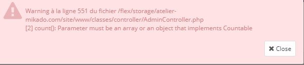

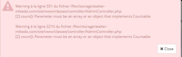

doekia Posted April 10, 2020 Share Posted April 10, 2020 Vous n'êtes pas en php5.6 !! Ces erreurs n'arrivent qu'en version 7.2 et plus Link to comment Share on other sites More sharing options...

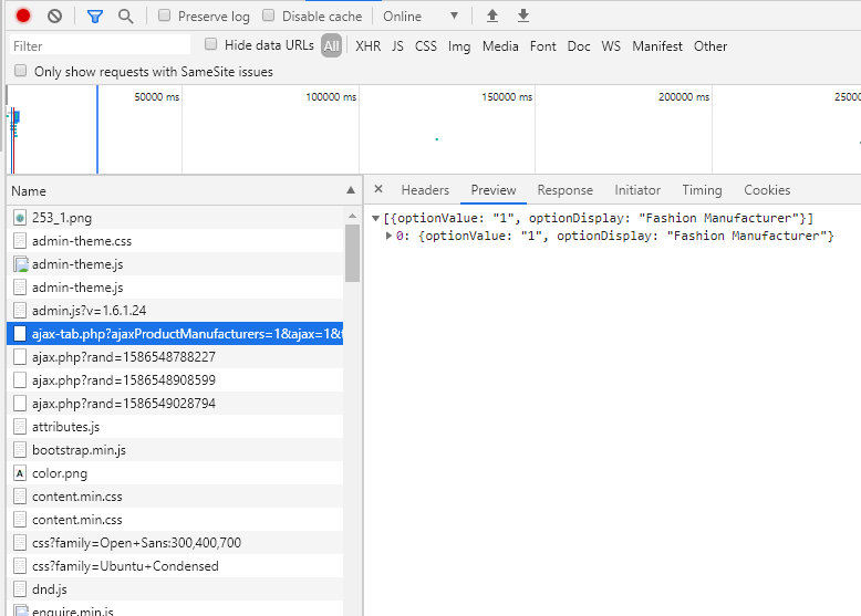

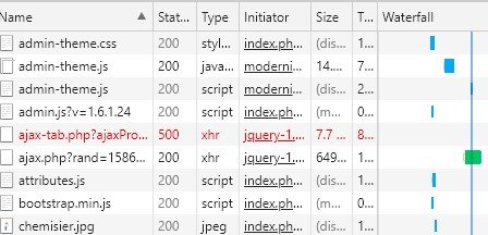

doekia Posted April 10, 2020 Share Posted April 10, 2020 Lorsque vous cliquez sur la ligne en rouge ajax-tab.php vous avez la possibilité de voir la réponse complète. C'est ceci qui peux donner des pistes Link to comment Share on other sites More sharing options...
sebastien Posted April 10, 2020 Share Posted April 10, 2020 Voilà le résultat quand je clique sur ajax-tab.php [{optionValue: "1", optionDisplay: "Fashion Manufacturer"}] 0: {optionValue: "1", optionDisplay: "Fashion Manufacturer"} Link to comment Share on other sites More sharing options...
sebastien Posted April 10, 2020 Share Posted April 10, 2020 Et aussi si je vais dans l'onglet "réponse" : [{"optionValue":"1","optionDisplay":"Fashion Manufacturer"}] (pour le PHP comme ça ne changeait rien je l'avais remis en 7.3 mais du coup je viens de le remettre en 5.6 Link to comment Share on other sites More sharing options...
doekia Posted April 10, 2020 Share Posted April 10, 2020 Il est rouge en erreur 500 ce tab? La réponse ne contient aucune erreur là Link to comment Share on other sites More sharing options...

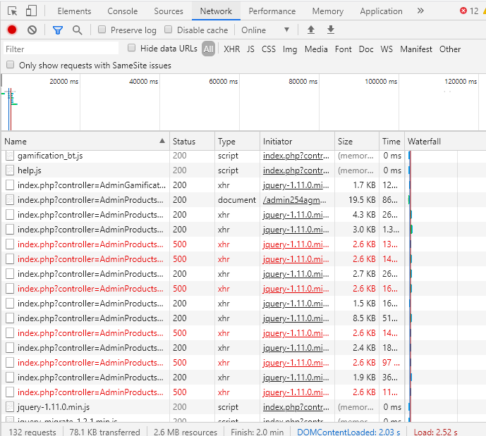

sebastien Posted April 10, 2020 Share Posted April 10, 2020 Non, pas en rouge et en 200 Ceux en 500 sont visibles sur la capture d'écran ci-jointe Link to comment Share on other sites More sharing options...
doekia Posted April 10, 2020 Share Posted April 10, 2020 c'est l'un de cela où il fait regarder la réponse Link to comment Share on other sites More sharing options...

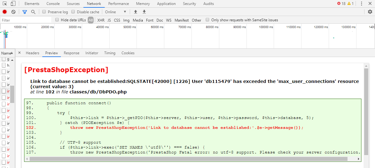

sebastien Posted April 10, 2020 Share Posted April 10, 2020 voila pour le premier en rouge [PrestaShopException] Link to database cannot be established:SQLSTATE[42000] [1226] User 'db115479' has exceeded the 'max_user_connections' resource (current value: 3) at line 102 in file classes/db/DbPDO.php 97. public function connect() 98. { 99. try { 100. $this->link = $this->_getPDO($this->server, $this->user, $this->password, $this->database, 5); 101. } catch (PDOException $e) { 102. throw new PrestaShopException('Link to database cannot be established:'.$e->getMessage()); 103. } 104. 105. // UTF-8 support 106. if ($this->link->exec('SET NAMES \'utf8\'') === false) { 107. throw new PrestaShopException('PrestaShop Fatal error: no utf-8 support. Please check your server configuration.'); DbPDOCore->connect - [line 319 - classes/db/Db.php] DbCore->__construct - [line 240 - classes/db/Db.php] - [4 Arguments] DbCore::getInstance - [line 66 - config/alias.php] pSQL - [line 329 - classes/shop/Shop.php] - [1 Arguments] ShopCore::initialize - [line 114 - config/config.inc.php] require - [line 36 - admin/index.php] - [1 Arguments] Link to comment Share on other sites More sharing options...
sebastien Posted April 10, 2020 Share Posted April 10, 2020 En capture d'écran ça donne ça Link to comment Share on other sites More sharing options...
doekia Posted April 11, 2020 Share Posted April 11, 2020 Voila nous avons enfin le coupable. C'est ton hébergement qui est trop restreint coté base de données. Tu dépasses le nombre de connexions permis par ce dernier. Lors de l'affichage de la page produit, chaque onglet consomme (via ajax) une connexion. Supprime déjà le module gamification. Ensuite rapproche toi de ton hébergeur pour faire augmenter la limite minimum 5, mon feeling au doigt mouillé, le double. Link to comment Share on other sites More sharing options...
