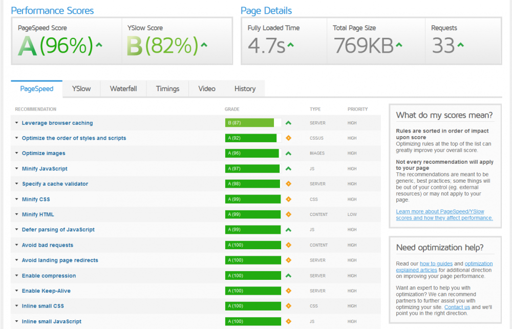

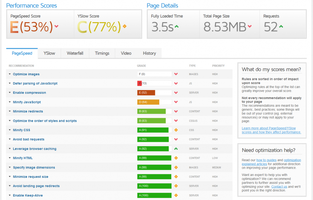

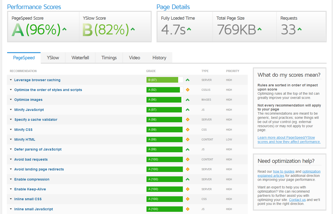

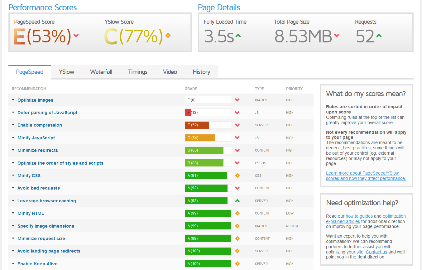

Romain-d Posted April 14, 2020 Author Share Posted April 14, 2020 Bonjour, Merci pour vos réponses, Suite aux conseils de doekia j'ai réduit la tailles de mes images, ce qui me permet de grappiller quelques points Par contre quelque chose que je trouve d'étrange, ci joint deux test : Celui de gauche le mieux noté est mon site, temps de chargement 4,7 seconde (perso en vidant le cache le chargement de la page prend moins de 2 secondes) pour un poids de 769kb Le second est le site d'un fournisseur qui, c'est assez incroyable utilise aussi Prestashop ainsi que le même thèmes à savoir ZOne Supermarket, mais pour lui ses notes sont très basse. Cependant il charge la page plus rapidement que moi (d'après les stats, je ne vois pas de différence de mon côté) malgré un poids assez énorme de 8,53mb ... Est-ce uniquement lié à la puissance du serveur ? Dois-je optimiser quelque chose d'autre ? Concernant le "cookie free domain" est-il possible d'éditer mon fichier .htaccess afin de ne pas mettre de cookie sur les images ? Ou peut-être est-ce contre productif ? Encore merci pour votre aide Link to comment Share on other sites More sharing options...
