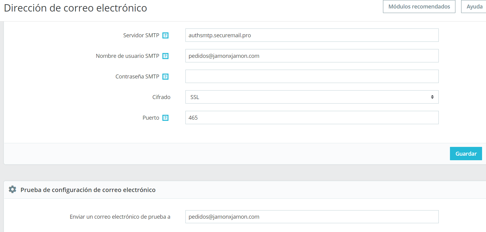

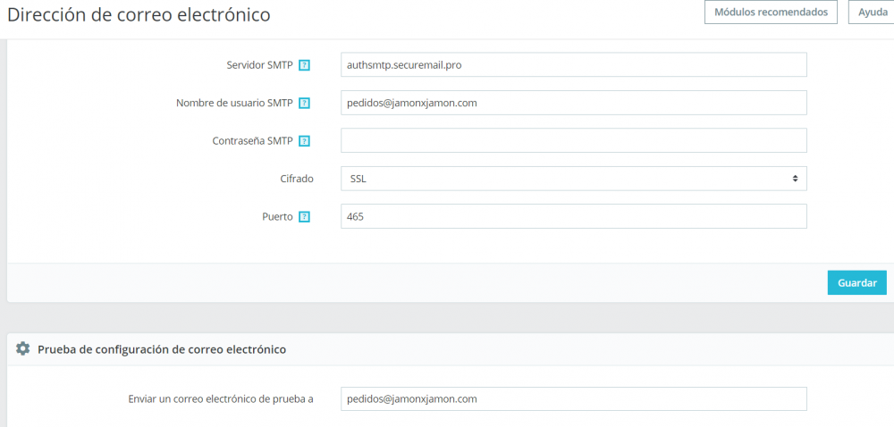

JmWhan Posted April 1, 2020 Author Share Posted April 1, 2020 Hola he puesto Back-ofice--->>>Parámetros Avanzados--->>>Dirección de correo electrónico y Back-ofice--->>>Parámetros de la tienda --->>>Contacto--->>>Tiendas--->>>Dirección de correo electrónico la misma direccion de correo en las dos. He hecho una prueba de compra y sigue sin funcionar 😞 Me comentas que otro posible error sería: 2.0 que tu proveedor de servicio smtp o la ip de tu envio este en spam. ¿Como puedo saber si está en SPam? - ¿Alguna otra idea para solucionar esto? Gracias de por la ayuda!!! Link to comment Share on other sites More sharing options...
JmWhan Posted April 1, 2020 Author Share Posted April 1, 2020 He mirado varios sitios donde podemos verificar si la IP se encuentra en algunas de estas listas negras y no es así. No es problema de Spam. He hecho dos capturas de pantalla para que puedan ver la configiración, De nuevo gracias por su ayuda. Link to comment Share on other sites More sharing options...

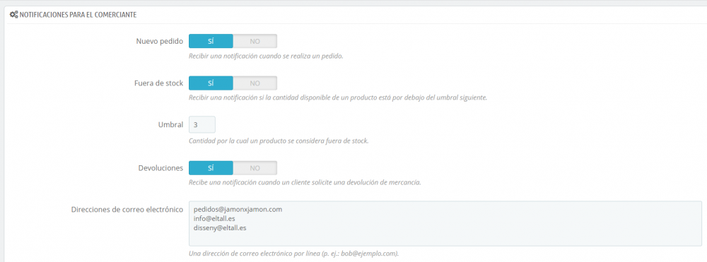

gusman126 Posted April 1, 2020 Share Posted April 1, 2020 Puede ser una tonteria, pero el modulo de Mailalerts lo tienes instalado y configurado? Link to comment Share on other sites More sharing options...
JmWhan Posted April 1, 2020 Author Share Posted April 1, 2020 Si y está configurado 😞 Link to comment Share on other sites More sharing options...

JmWhan Posted April 1, 2020 Author Share Posted April 1, 2020 Envío un correo de prueba y me llega sin problemas y gracias por la PD así haré. Pero cuando se ha hecho la compra no le llega el correo ni al cliente ni al vendedor. Link to comment Share on other sites More sharing options...

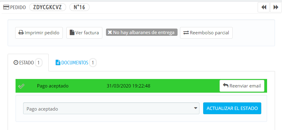

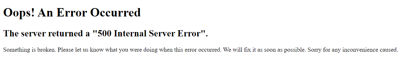

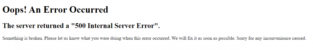

JmWhan Posted April 1, 2020 Author Share Posted April 1, 2020 Tambien tengo otro error de envío de correo (no se si será lo mismo), al entrar en pedidos y click en reenviar email y al hacer click me sale error 500. ¿es el mismo error este que el anterior? ¿tienen algo en comun? Link to comment Share on other sites More sharing options...
