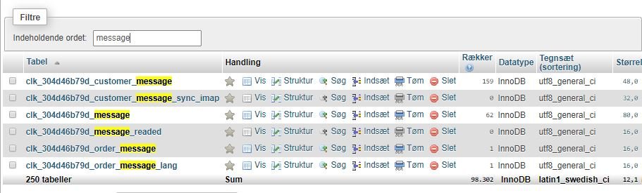

HenSor Posted April 1, 2020 Author Share Posted April 1, 2020 (edited) Jeg er ikke den store "ørn" til det her med databaserne 😞 Ps.: Når jeg svarer kommer æøå fint igennem. Kan du bruge billedet til noget? Vh. Henrik Edited April 1, 2020 by HenSor (see edit history) Link to comment Share on other sites More sharing options...
Prestafan1234 Posted April 2, 2020 Share Posted April 2, 2020 Det ser fint ud, så er det nok ikke der fejlen ligger. Jeg har ikke arbejdet med 1.7 andet end overfladisk, så ved ikke, hvor du ellers kan lede. Hvis det er et generelt problem må der være nogen i de udenlanske fora der har skrevet om det. Jeg er ikke engang up to date på hvor langt 1.7 er i versioner. Hvis der findes en nyere version kan du jo prøve at opdatere. Husk manuel backup af filer og database. Link to comment Share on other sites More sharing options...
