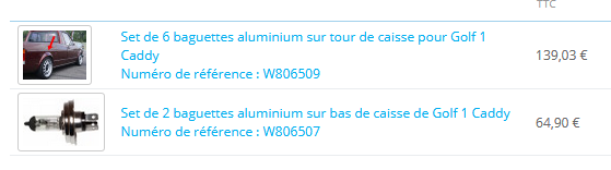

Bell Vision Posted March 10, 2020 Share Posted March 10, 2020 Bonjour, J'ai un petit souci sur le site d'un client en version 1.7.3.3. De temps en temps, dans le backoffice, les images des produits affichés dans une commande ne sont pas celles associées au produit. Quelqu'un a déjà eu ce problème ? Typiquement, dans la pièce jointe, le premier produit c'est bien son image, mais le second produit l'image n'est pas la bonne. Côté front, dans la boutique et dans les commandes du client l'image est la bonne, cela n'arrive que dans les commandes du backoffice et de manière aléatoire (à première vue). Merci de votre aide. Link to comment Share on other sites More sharing options...
doekia Posted March 10, 2020 Share Posted March 10, 2020 vider img/tmp/*.jpg 1 Link to comment Share on other sites More sharing options...
Bell Vision Posted March 11, 2020 Author Share Posted March 11, 2020 Yes !! C'était ça effectivement. Merci beaucoup pour l'info. Ce dossier temporaire il s'alimente comment ? Il faut faire le ménage régulièrement ? Link to comment Share on other sites More sharing options...
doekia Posted March 11, 2020 Share Posted March 11, 2020 Normalement pas besoin de le purger mais quelques fois si Il s'alimente tout seul en fonction des fiches produits que tu visualises Link to comment Share on other sites More sharing options...
