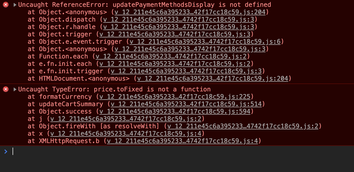

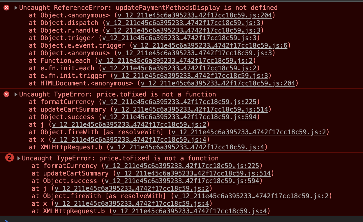

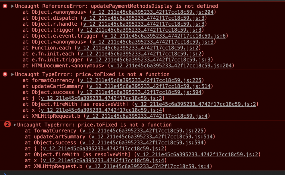

j'ai enfin réussi à récupérer quelques nouvelles. Voici ce que l'on m'a répondu :
J’ai désactivé le module Mondial Relay, afin de vous éviter de rencontrer des erreurs.
Après analyse de votre prestashop, plusieurs problèmes existe : cf. screen
La fonction price.toFixed du fichier tools.js ne fonctionne pas
La méthode updatePaymentMethodsDisplay ne fonctionna pas non plus
La méthode formatedAddressFieldsValuesList ne fonctionne également pas
Mixed content - requête chargé en http et non https

cette ligne de ton fichier js/tools.js aux alentours de la ligne 86
	price = parseFloat(price.toFixed(6));
est mal écrite (bug du thème). L'écrire comme ça:
price = parseFloat(price);
price = price.toFixed(6);
