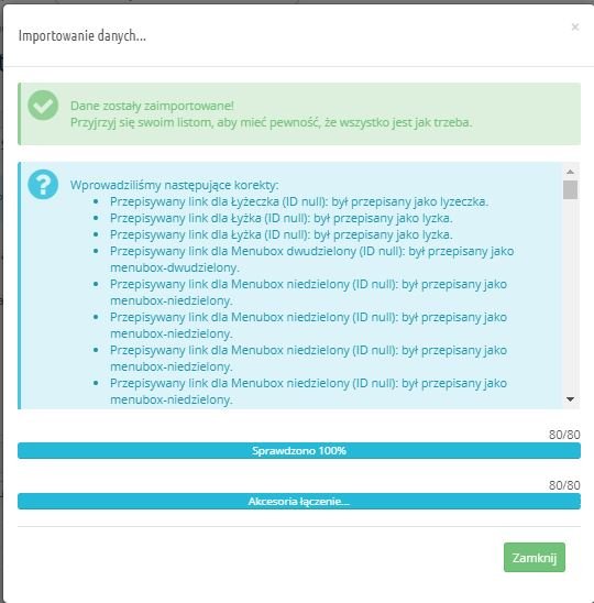

Generalnie od momentu kiedy doszedłem do tego jak powinna wyglądać właściwa ścieżka dostępu do plików na serwerze, cały import przebiega bez zakłóceń i nie pojawiają się żadne błędy:

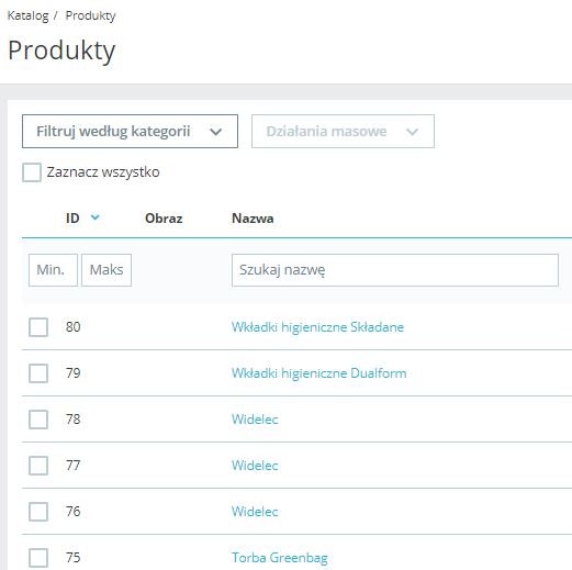

Niestety po przejściu do Katalogu widać zaimportowane wszystkie dane z wyjątkiem zdjęć:

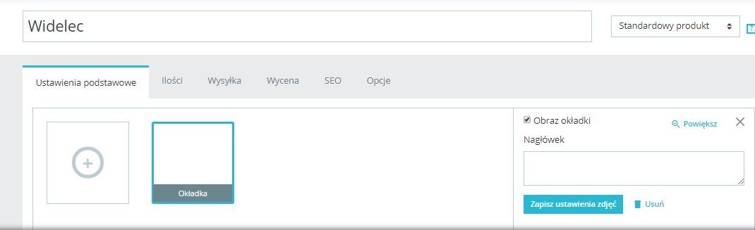

Co ciekawe w szczegółach produktu jest pusta ramka "Okładka", ale po kliknięciu powiększ pojawia się komunikat "The image could not be loaded", w katalogu img/p/... nie ma żadnych zdjęć więć wygląda na to, że nie są one importowane.

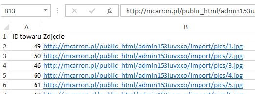

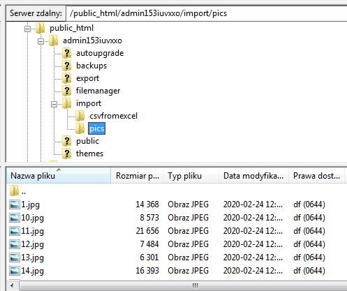

Zdjęcia do importu są wgrane do katalogu import (próbowałem też wgrywać je do innych lokalizacji))w prestashop i mają proste nazwy 1.jpg, 2.jpg itd
Tak jak pisałem po kilku próbach wydaje mi się, że ścieżka do pliku jest ok, bo import nie wskazuje żadnych błędów:
