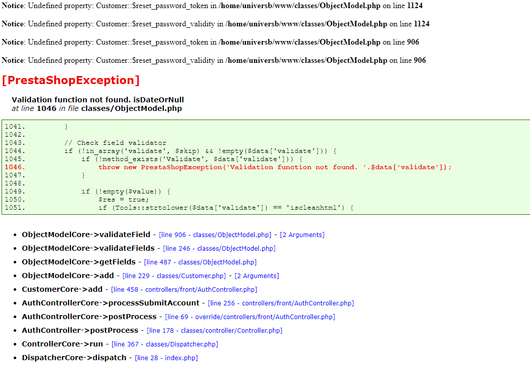

donovan durant Posted February 17, 2020 Share Posted February 17, 2020 Bonjour ! J'ai le problème (voir photo) actuellement sur mon site prestashop , impossible d'inscrire un nouveau client. Est-ce que quelqu'un aurait une méthode à suivre ? Merci d'avance Link to comment Share on other sites More sharing options...
doekia Posted February 17, 2020 Share Posted February 17, 2020 Ton override de AuthController semble ne pas être compatible avec ta version inconnue de PrestaShop Link to comment Share on other sites More sharing options...
donovan durant Posted February 17, 2020 Author Share Posted February 17, 2020 Merci pour ta réponse ! Je suis en version 1.6.1.5 mais j'ai pourtant rien changé depuis un bout de temps et tout fonctionnait très bien. Une idée de la méthode à suivre pour fixer le problème ? Merci d'avance Link to comment Share on other sites More sharing options...
doekia Posted February 17, 2020 Share Posted February 17, 2020 ecrire une fonction isDateOrNull dans une override de Validate.php, ou fixer ton override de AuthController. On ne trouve de fonction avec ce nom que dans les Prestashop1.7 public static function isDateOrNull($date) { if (null === $date || $date === '0000-00-00 00:00:00' || $date === '0000-00-00') { return true; } return self::isDate($date); } Mais cela signifie surtout que tu as un module qui à mis une override en étant incompatible avec ta version PrestaShop, donc potentiellement d'autres problèmes Link to comment Share on other sites More sharing options...
donovan durant Posted February 18, 2020 Author Share Posted February 18, 2020 On 2/17/2020 at 1:07 PM, doekia said: Ton override de AuthController semble ne pas être compatible avec ta version inconnue de PrestaShop Merci pour ton retour ! Dans l'absolu où je ne suis pas dev et que tes indications dépassent totalement mes compétences techniques, est-ce que tu as un solution ou une idée pour que je puisse rendre cet espace de création de compte fonctionnel ? merci 😕 Link to comment Share on other sites More sharing options...
