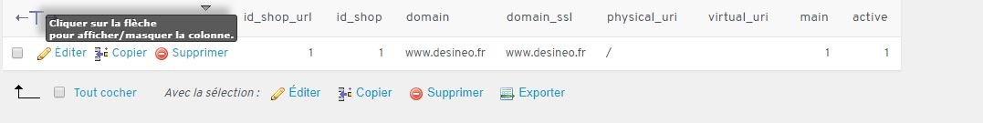

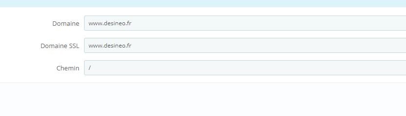

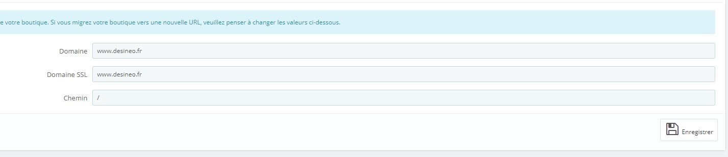

bonjour,

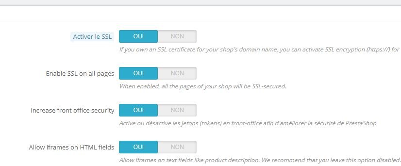

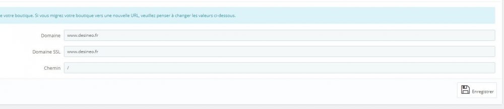

j'ai un probleme. J'ai installé et activer mon certificat ssl sur mon site. j'ai mis mon domaine dans preference > seo url et j'ai copié coller mon domaine dans domain ssl (voir pj)
normalement c'est bon ensuite dans preference > general j'ai activer les deux boutons activer le ssl et enable ssl sur chaque page.
et pourtant mon shop url est toujours en http ! C'est bizzarre car quand je tape https://www.desineo.fr je tombe bien sur mon site en https et ma connexion est bien sécurise pareil pour les achats etc.

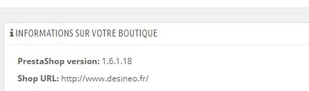

Désolé mais ton sites est bien configuré en https.
Par contre, et c'est tout à fait normal sinon tu ne pourrais pas accéder à ton BO en cas de problème de certificat, le BO n'est JAMAIS forcé en https. C'est à toi de mettre la bonne url dans ton navigateur lorsque tu manipule le backoffice

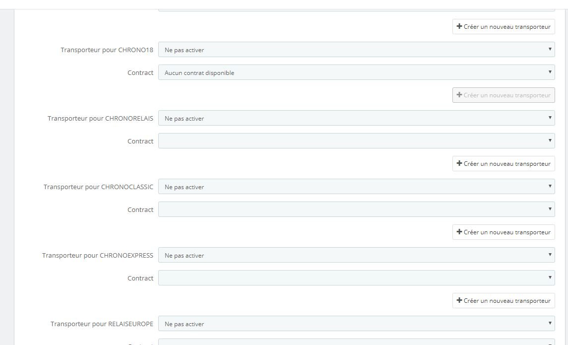

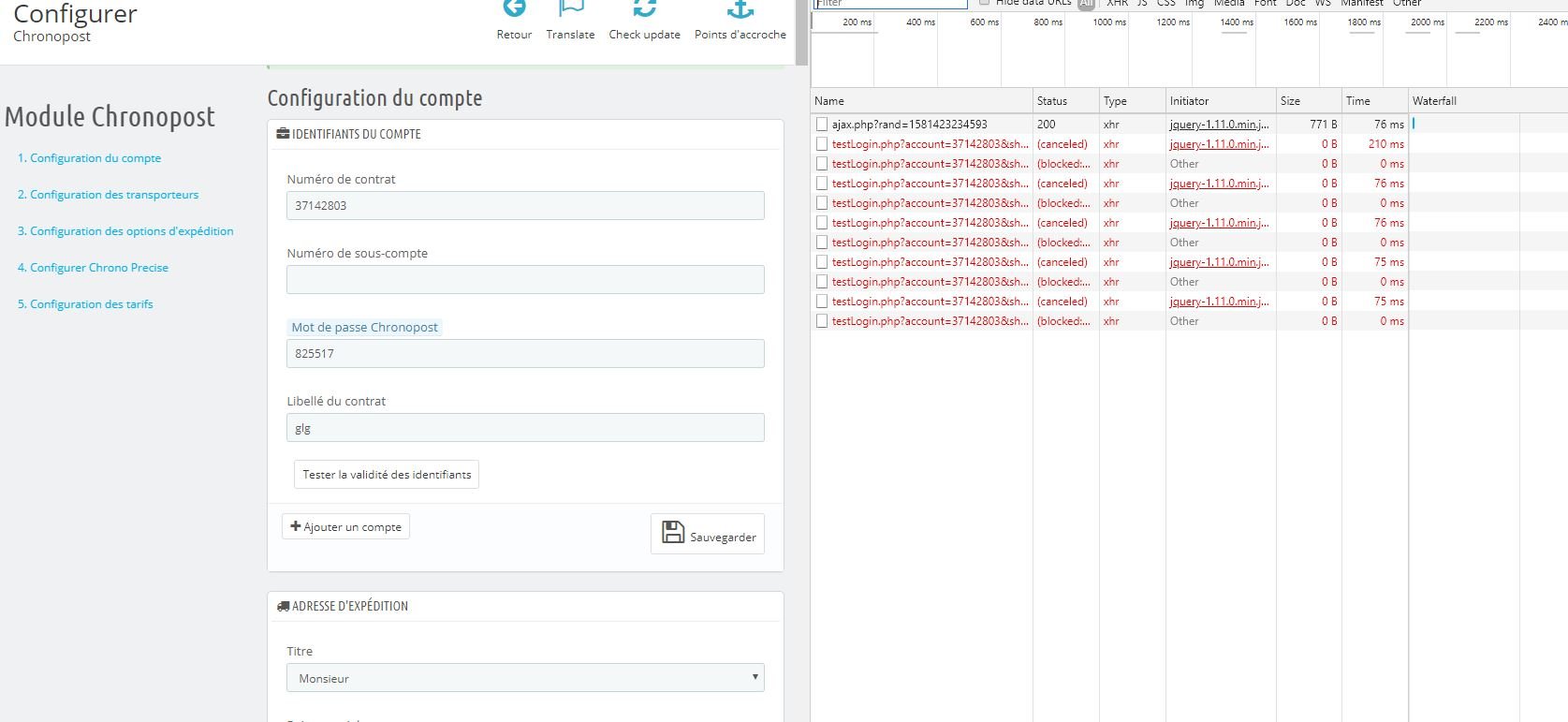

merci pour ta reponse mais alors pourquoi le prestataire chronopost me dit que le module chronopost ne fonctionne pas du au shop url en http...
sur le module aucun bouton ne fonction et presta m'envoie cette justification
L'URL globale est bien en HTTPS, sauf que la configuration du shop URL est toujours en HTTP (voir PJ). (la pj etant le screen que le shop url est en http)
Nous utilisons les variables de prestashop ($module dir), qui récupère le shop URL.
du coup je comprend pas trop comment regler le probleme.
merci
Ce qui est étrange c'est que $module_dir est défini dans Module.php comme étant 'module_dir' =>                         __PS_BASE_URI__.'modules/'.basename($file, '.php').'/',
Donc ça ne contient pas le protocole!
Tu me confirmes à 100% que tu manipules le BO en https ??

bonjour,
oui tout a fais je suis en https sur le screen ci dessous et quand je clique sur le bouton absolument rien de se passe comme tous les autres boutons pareil si je veux sortir une etiquette ou si je veux exporter les bons.
rien ne marche !

Tu fais ce que tu veux, mais c'est complètement stérile de vouloir changer quelque chose qui fonctionne juste parce qu'un module développé au pif présente un problème en BO.
Ton site fonctionne parfaitement, il fonctionnait aussi parfaitement il y a 1 semaine ...
  • 2 weeks later...
Le truc est carré. C'est ton bookmark qui ne l'est pas. C'est volontaire qu'il n'y ai pas de redirection coté BO afin de pouvoir y accéder pour changer les réglages même quand certaines inconsistances existent.
Maintenant si tu tiens absolument à te tirer une balle dans le pied le jour où il y aura un problème:
