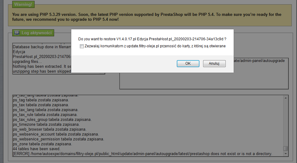

bozav Posted February 3, 2020 Share Posted February 3, 2020 Mam Preste 1.4.0.17 i próbuję ją update`ować do jakiejś nowszej wersji i nie mogę. Korzystałem z 1-click upgrade i po zrobieniu backup wyskakuje error jak na załączniku. Próbowałem ręczni wrzucić tam katalog o takiej nazwie, w którym umieściłem rozpakowany, ale moduł w trakcie działania sam sobie to nadpisuje i faktycznie, później jakiś katalog widnieje ale nie da się do niego wejść. Ogółem on sam sobie ściąga jakiś plik zip, który waży ~67MB i nazywa się prestashop, więc nie wiem co go boli i dlaczego to nie działa. Sklep jak widać jest na starej wersji php, zmiana na wyższy powoduje wysypkę sklepu, włączenie ssl`a też. Link to comment Share on other sites More sharing options...
endriu107 Posted February 4, 2020 Share Posted February 4, 2020 Jeśli chcesz aktualizować przy użyciu 1-click to najlepiej po kolei do najwyższych wersji 1.4 później 1.5 itd. Oczywiście dla wersji 1.5 uruchom php 5.6 a dla wersji 1.7 php 7.2 1 Link to comment Share on other sites More sharing options...
pycode.biz Posted February 4, 2020 Share Posted February 4, 2020 Dokładnie tak jak @endriu107 pisze sprawdź czy jest php5.6, zaktualizuj do wersji 1.4.11.1 później do wersji 1.5.6.3 i już powinno się zaktualizować. Sprawdź też czy czasem nie masz aktualizacji do modułu 1-click update. Proponuję też przełączyć się na domyślny szablon, wyłączyć wszystkie moduły jakie tylko możesz Ja próbowałem zaktualizować prestę z 1.5.x do 1.7 i się właśnie wywalało przez moduły zainstalowane i szablon 1 Link to comment Share on other sites More sharing options...
