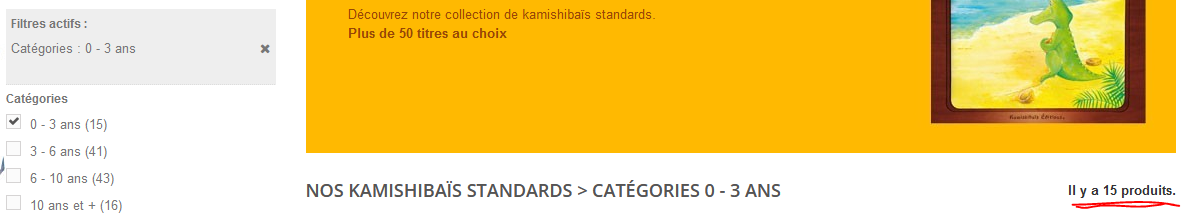

Dans le module navigation à facettes, j'utilise un filtre de sous catégories.
Lorsque j'arrive sur ma page, je peux correctement filtrer mes articles, ça fonctionne bien :

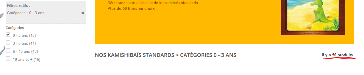

Mon problème survient lorsque je vais voir un article et que je reviens a la page précédente à l'aide du bouton précédent du navigateur

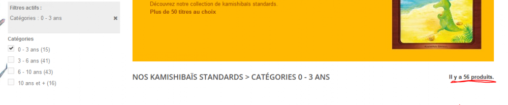

La catégorie dans le filtre est bien restée cochée, mais les articles ne sont plus filtrés :
Sur mon ordinateur, j'ai ce problème sur firefox et chrome
Sur un autre ordinateur, le problème n’apparaît que sur chrome ...

il faut modifier le module car la recherche des produits s'effectue en js au clic sur les filtres.
Lors du retour en arrière, c'est le cache de la page html qui s'affiche, le centre ne s'est pas mis à jour vu qu'il n'y a pas eu de clic, donc ce sont les produits par défaut de la catégorie.
