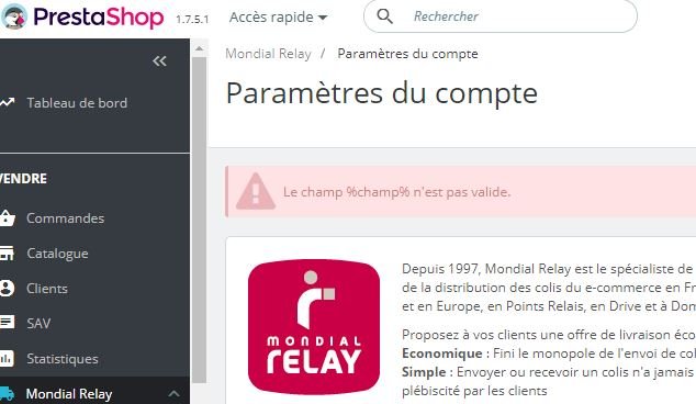

ibzslab Posted January 23, 2020 Share Posted January 23, 2020 Bonjour, J'ai installé le module Mondial Relay 3.03 sur mon nouveau site en .be, j'avais déjà un compte sur le site MR avec mes codes de Webservices que j'utilise déjà sur un autre site aussi en .be (code enseigne, clé privée et code marque) qui fonctionne très bien mais j'ai un soucis lors de la configuration sur le nouveau site, il m'affiche "Le champ %champ% n'est pas valide" dans la page des paramètres du module. Dans "paramètres des transporteurs", il m'affiche "Échec de l'ajout de la plage de poids par défaut au transporteur : coefficient de poids manquant." quand je veux créer un nouveau transportezur "Mondial relay", je ne sais pas ou chercher pour ce coéficient de poids Aussi quand je veux consulter les offres de mondial relay, il me dirige vers le .fr, est-ce que le soucis ne serait pas là, le module est différent? je ne sais pas..... Merci Lolo Link to comment Share on other sites More sharing options...

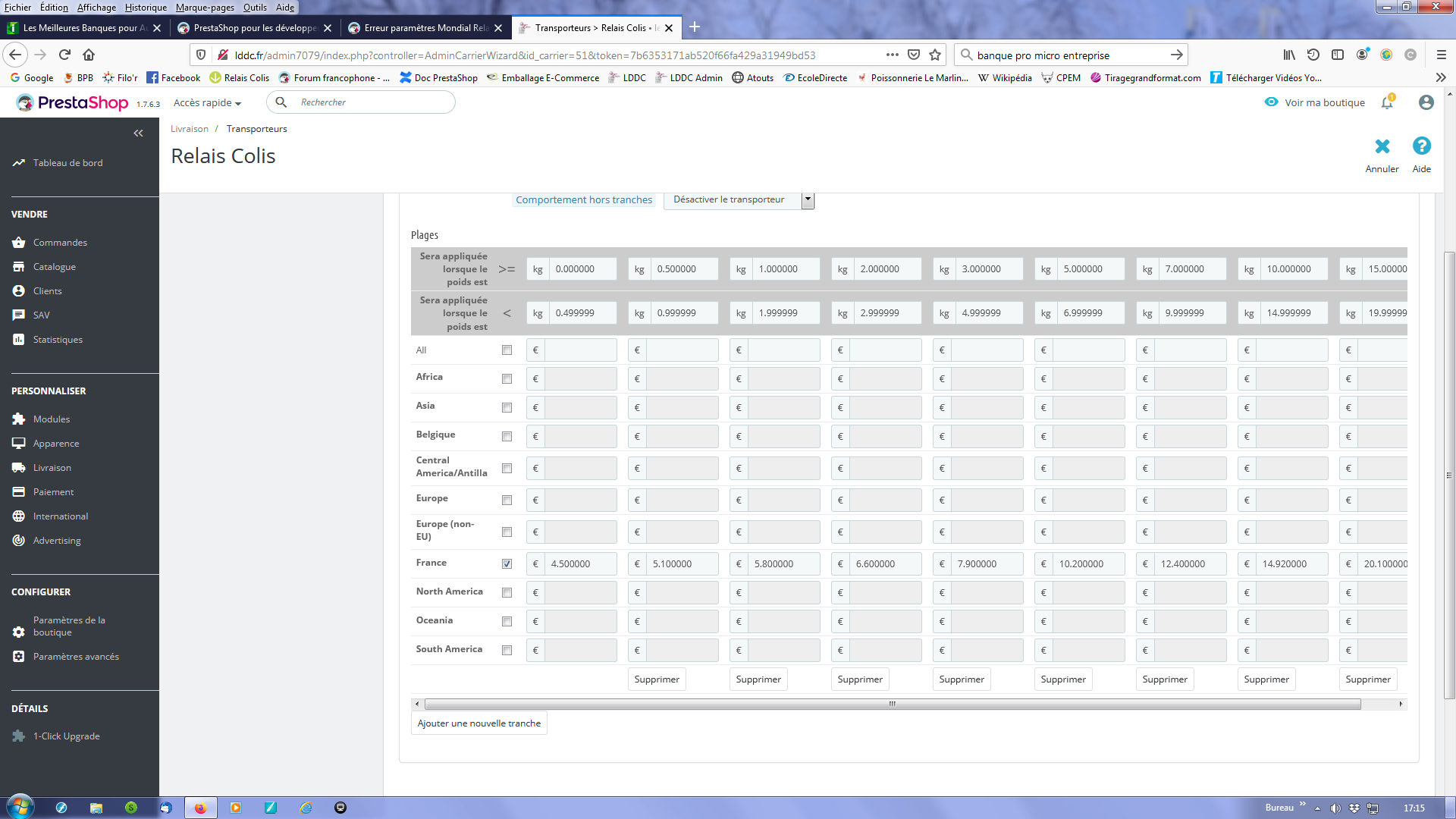

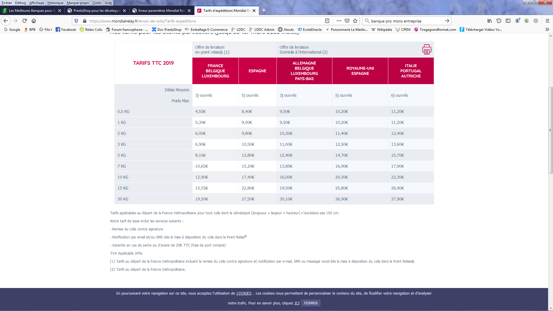

Douceurs du Colombie Posted February 14, 2020 Share Posted February 14, 2020 Bonjour, Je peux te répondre par rapport au module Relais Colis (qui est la même entreprise que Mondial Relais). Il faut que tu indiques dans le module les tranches de poids et les prix . Voici en exemple et ci dessous les tarifs Mondial Relais Pour ce qui est aussi des erreurs de fonctionnement, mets à jour ta boutique sur la version 1.7.6.3 Le module Relais Colis ne fonctionnait pas avec la version 1.7.5.1 Bon courage 2 Link to comment Share on other sites More sharing options...

ibzslab Posted February 28, 2020 Author Share Posted February 28, 2020 Bonjour, Me concernant j'ai trouvé, c'est bête mais à force j'ai réussi! tout fonctionne! En faite quand on rentre les paramètres de connexion fournis par mondial relay ils ne sont pas dans le même ordre, j'vais pas fais attention au titre et j'avais mis la "clé privée " à la place du "code marque" et inversement! Tout b^te donc, une erreur de ma part. 1 Link to comment Share on other sites More sharing options...
sidnetworks Posted August 31, 2020 Share Posted August 31, 2020 (edited) Excellente réponse. Merci j'ai tout simplement fait la même erreur ;). Le code marque est inversé avec la clé privé.... tout bête. Edited August 31, 2020 by sidnetworks (see edit history) Link to comment Share on other sites More sharing options...

prestasafe Posted June 17, 2025 Share Posted June 17, 2025 Salut à tous, j'ai également eu le cas sur une 8.2.1 mais j'ai fini par trouver. Dans l'admin de Mondial Relay vous avez plusieurs codes, mais le code enseigne ne corresponds pas au code fourni par l'admin de Mondial Relay. Exemple: si vous avez les identifiants suivants: Code enseigne: XX87XXXX Clé privée: XXXODJDIOXXXXX Marque: BB Dans le module PrestaShop vous allez devoir remplir les champs comme ceci: Code enseigne: XX87XXXX Code Marque: 87 Clé privée: XXXODJDIOXXXXX Pour le code marque, il faut prendre le numéro qui se trouve dans le code enseigne. ça fait 2 clients qui ont le même soucis. C'est résolu de mon côté. ++ Link to comment Share on other sites More sharing options...
