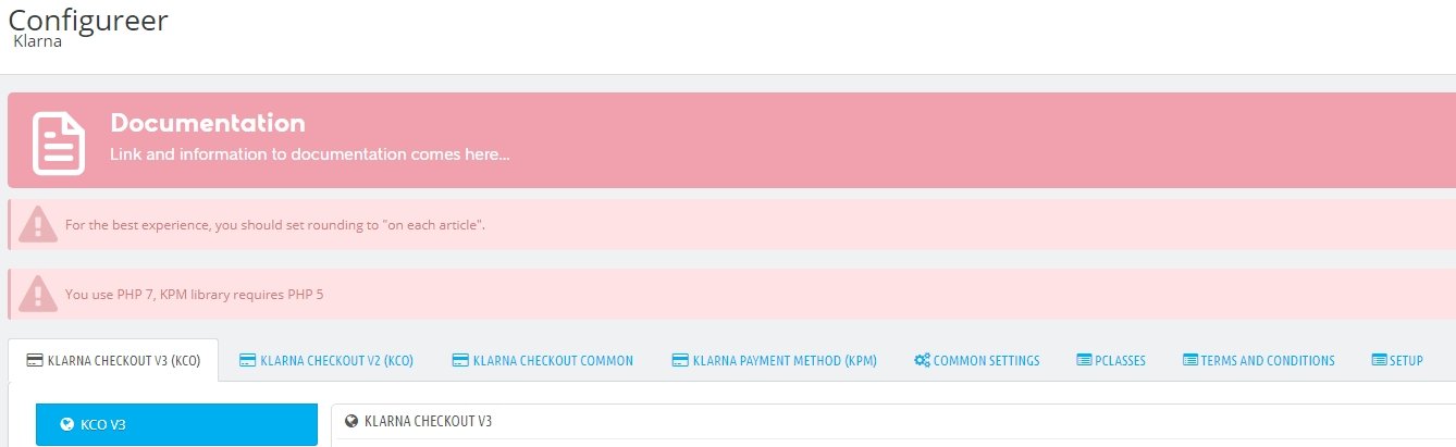

Ik heb zojuist de Klarna module via Prestashop Addons gedownload (v. 2.1.20) en geinstalleerd op PS 1.7.6.2. Verloopt probleemloos. Klarna instellingen stuk voor stuk doorlopen, Klarna account aangemaakt, ingesteld voor KCO V3, enzovoorts. Geen problemen. Uit testmodus gehaald en live gezet:
Klarna is nu de enige optie als ik via de Winkelwagen klik om te betalen: alle andere opties in de Winkelwagen zijn weg.
In de back office zie ik deze meldingen:

Maar hij geeft al aan dat de module PHP 5.6 nodig heeft en jij hebt php 7 op de server draaien
dit geeft zo en zo fouten

zal zo even kijken maar het eerste wat mij opvalt is dus de melding dat de module op php 5.6 draait
maar je hebt php 7 op je server draaien ,
dit gaat dus niet werken
moet straks even kijken welke php versie het eigenlijk draait
49 minutes ago, pandorrah said:
Vandaar ook even de melding: Addons geeft aan geschikt voor 1.7, maar die draait bijna overal al op PHP 7. 5.6 lijkt me meer iets voor PS 1.6....
Enigizins klopt dat , maar er zijn nog genoeg servers te vinden die op PHP 5.6 draaien
en PS 1.7 draait net zo goed op 5.6 alsmede php 7 ++
de eerste versie van PS 1.7 was in 2016 toen was er gewoon nog PHP 5.6
dit is ook het jaartal van het eerste release van deze module
kan in de specs nergens uithalen op welke php de module precies draait
maar mede door de melding dat de module php 5.6 nodig heeft denk ik dat hier het probleem zit
je kan de ontwikkelaar eens benaderen en ernaar vragen ,
Dit is ook het enige waaruit ik de fout kan uithalen
Maar ik geef je wel gelijk dat je mag verwachten dat een module update er ook voor zorgt dat deze op php 7++ draait

Ik heb een vrij standaard antwoordje gekregen met algemene blabla...
In het kort komt het hierop neer:
1. Prestashop module voor Klarna KCO https://addons.prestashop.com/nl/betaling-factuur/20393-klarna-official-checkout.html is zodanig opgebouwd, dat het inderdaad de template van de winkelwagen kaapt. Je krijgt een levensgrote alternatieve winkelwagen template voor je neus van Klarna, waar halverwege aan de rechterkant een linkje komt te staan naar de oude afrekenmethode met de oude al bestaande betalingsprocessen. Lijkt me zeer ongewenst. PayPal lost het netter op, door gewoon een betaalknop toe te voegen aan de bestaande winkelwagen.
2. de module is standaard in het Engels; er is geen Nederlands taalpakket verkrijgbaar, dus je moet zelf via Internationaal > Vertalingen handmatig een paar honderd strings gaan vertalen. Ook dit lijkt me onnodig, aangezien Klarna zich internationaal voordoet en dit gewoon leverbaar moet zijn in een pakket.
3. op mijn kritiek dat de module niet werkt op PHP versie 7, maar alleen op versie 5, wordt niet ingegaan. Slordig en gemiste kans.
Mijn conclusie in januari 2020 is dan ook -helaas-  dat deze module nog niet uitontwikkeld is. Gezien het internationale karakter wat Klarna als bank wil uitstralen, is de module niet 'af',  en kaapt het met een redirect de standaard betaaltemplate weg, zodat ook je oude andere betalingopties aan de zijlijn worden gezet. Ik ga dus niet verder met Klarna op basis van deze bevindingen, op dit moment. Ik geloof er wel in als extra betaaloptie voor mijn klanten, maar het product hapert nog te veel in mijn ogen. PayPal doet het net effe allemaal wat beter.

3. Inderdaad php 5.6 wordt niet meer ondersteund ,
de module is wel ontwikkeld maar niet door ontwikkeld naar de nieuwe normen van php 7
er zijn wel diverse Klarna modules die goed werken maar daar zit weer een prijsje aan
het is dus afwachten dat de gratis module door ontwikkeld wordt naar de nieuwe php 7.4
want ook 7.0 - 7.1 worden alleen nog veiligheidsupdates voor gedaan rest niet meer ,,
