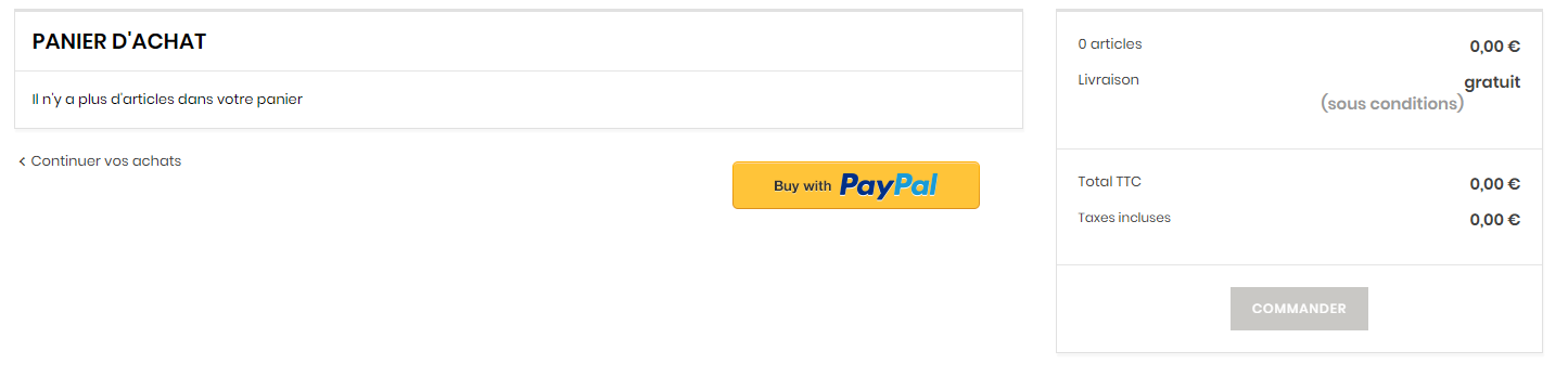

- impossible d'ajouter des articles au panier via de CTA de la fiche produit (car cela fonctionne en cliquant sur le caddie depuis la page précédente). Le panier reste obstinément vide. Pour l'heure je cherche quel peut-être le plug-in responsable de cette fonctionnalité. Quelqu'un a-t-il déjà été confronté à ce type de problème ?

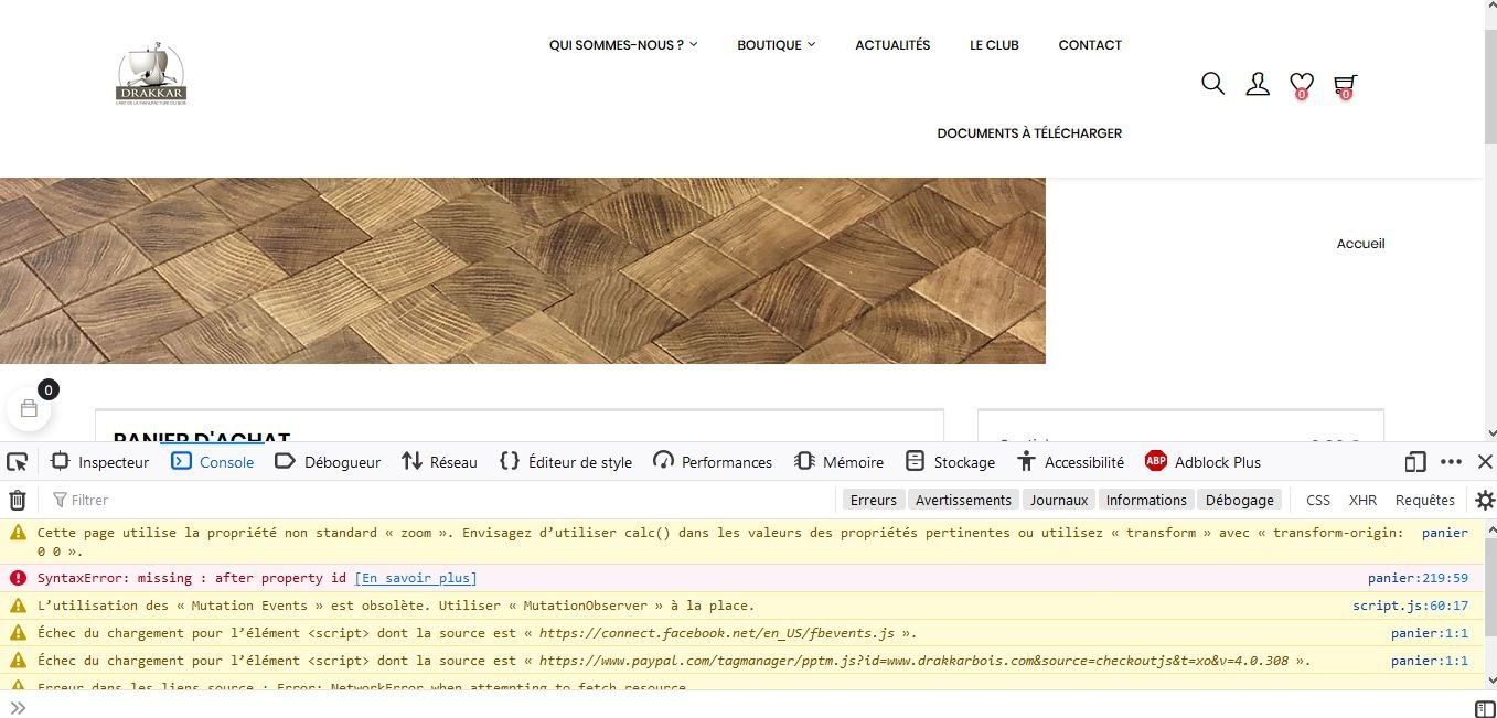

Alors pour mettre un produit dans le panier prestashop se base sur l'id du produit donc voilà en regardant la console Firefox il y a un problème sur l'id du produit

Merci pour ces pistes @Andriano.
Comme le problème existe sur TOUS les produits du site, quelle peut en être la cause ?
C'est une question de base de données ? Comment puis-je remédier à cela ?
Ma pratique de prestashop étant très récente, j'ai du mal à comprendre la cause et encore plus à savoir comment y remédier.
D'avance merci de l'aide, des réponses et de m'aider à comprendre et à m'améliorer.
