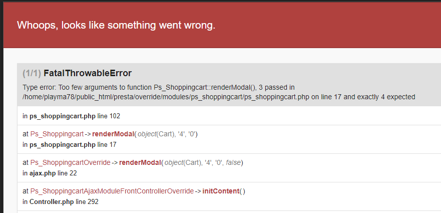

jignaciocanales Posted December 16, 2019 Share Posted December 16, 2019 Hola, veo que es un error que se repite varias veces por acá. Sin embargo, he probado todo lo que encontré en este foro y otros lados al respecto y no logro dar con la solución. Además, veo que muchas veces se solucionó el problema con casos particulares. Así que expongo el mío: Llevo bastante tiempo intentando terminar un sitio con prestashop, pero los problemas se acumulan, el último: el carro de compras no se actualiza ni salta popup alguno al apretar el botón "añadir al carro". De todas formas, al actualizar la web, si que se agregan al carro de compras. Trabajo con multitiendas y he creado una tienda de pruebas trabajando con el theme original de prestashop para ver si funcionaba (por si era problema del theme u otra cosa), pero sigue dandome problemas, el enlace lo pueden comprobar ustedes mismos: https://www.playmaker.cl/presta/comprar/test-tienda/4-camiseta-santaferia-2019.html Alguien me podría ayudar con esto? realmente me estoy volviendo loco intentando solucionar el problema... Saludos y muchas gracias Link to comment Share on other sites More sharing options...
joseantgv Posted December 17, 2019 Share Posted December 17, 2019 Hay un error 500. Habilita errores: Link to comment Share on other sites More sharing options...
jignaciocanales Posted December 17, 2019 Author Share Posted December 17, 2019 Juraría que tenía activado el modo depuración, pero no era así. Ya está activo ahora, saludos! Link to comment Share on other sites More sharing options...

Luisejo Posted December 18, 2019 Share Posted December 18, 2019 Hola @jignaciocanales Creo que el modo debug sigue desactivado, ya que si podemos ver el error en consola, pero no en navegación. Asegúrate de activarlo. Saludos. Link to comment Share on other sites More sharing options...
joseantgv Posted December 18, 2019 Share Posted December 18, 2019 Link to comment Share on other sites More sharing options...
Prestafan33 Posted December 18, 2019 Share Posted December 18, 2019 (edited) Según lo que ha puesto joseantgv hay un problema con un override del módulo del carrito. Es normal, creo que alguno de los métodos de ese módulo ha cambiado el número de parámetros que recibe en las últimas versiones de PS, y si está hecho un override para la versión anterior ahora no va a funcionar correctamente a menos que se actualice también el override. Pero esto NO debería ocurrir en una instalación nueva, sólo en una instalación que se haya actualizado desde una versión anterior. Edited December 18, 2019 by Prestafan33 (see edit history) Link to comment Share on other sites More sharing options...
