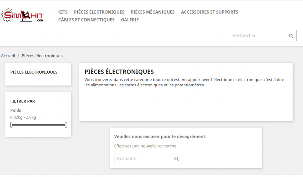

Je suis en train de refaire ma boutique et je constate que dans mes catégories, je n'ai aucun produit qui s'affiche ! J'ai bien vérifié que les produits étaient associés à des catégories et j'arrive à accéder aux produits soit via le back-office, soit par la recherche sur le site et je vois bien qu'ils sont dans les bonnes catégories mais les catégories restent complètement vides...
Ce que je trouve étrange c'est que je vois bien le nombre de produits dans la catégorie mais elles sont toutes vides et j'ai une sorte de message d'erreur qui dit qu'il n'a pas réussi à trouver les produits et propose une nouvelle recherche

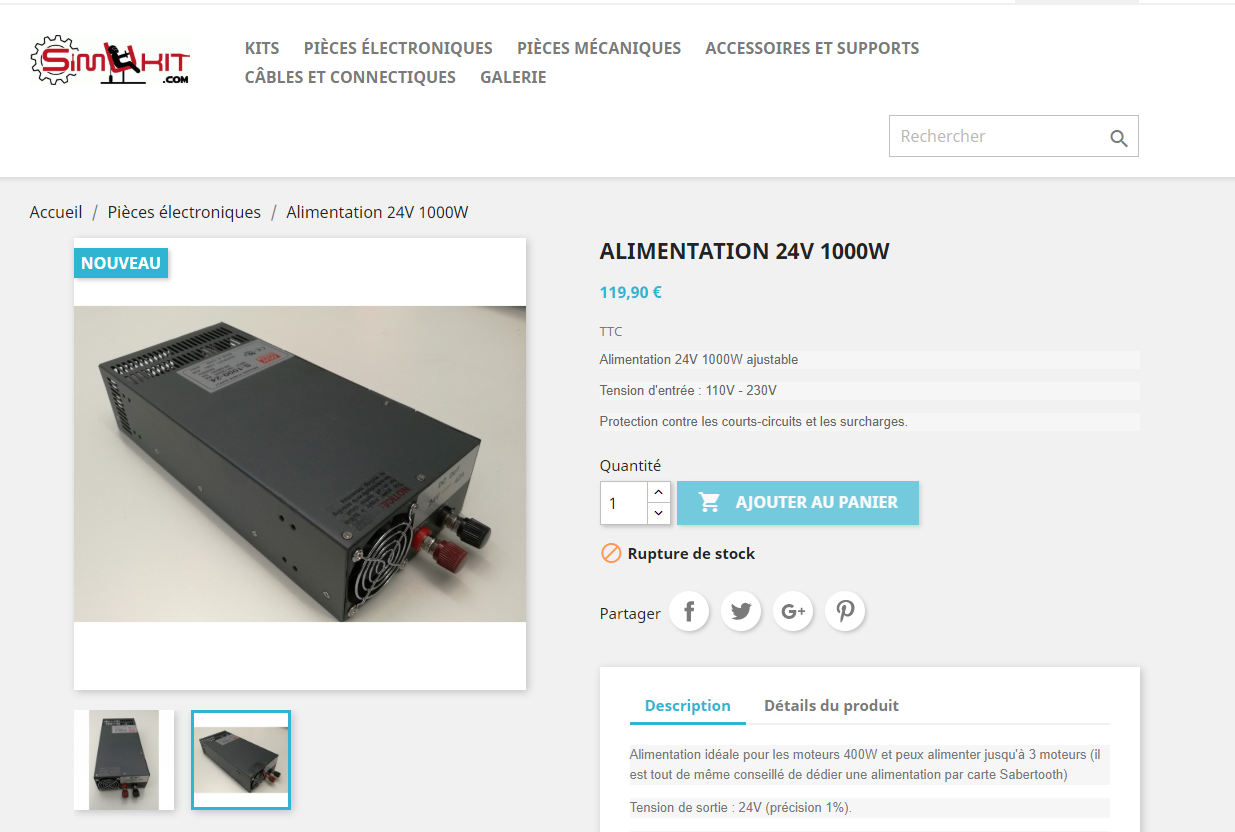

En pièces jointes l'affichage d'une catégorie et l'affichage d'un produit dans la catégorie...

Bonjour,
vous utilisez la navigation à facette donc peut être faut il bien réindexer tout dans le module de navigation à facette.

1 hour ago, Mediacom87 said:
Bonjour,
En effet ! Maintenant que j'ai désactivé la navigation à facette, j'ai bien des produits dans mes catégories ! Un grand merci pour l'aide.
