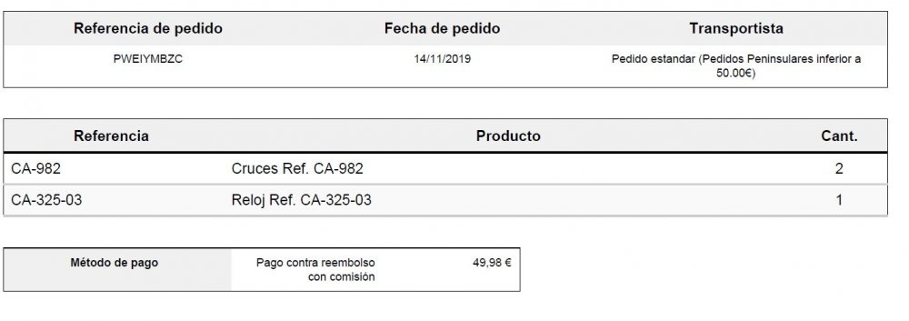

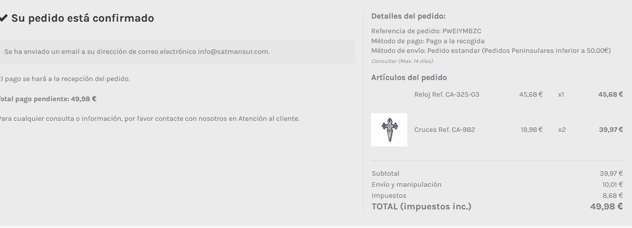

satmansur Posted November 14, 2019 Share Posted November 14, 2019 Buenas: Estoy teniendo problemas con los albaranes que se generan tras un pedido. Estoy usando Prestashop 1.7.6.1 Cuando un cliente hace un pedido con cualquier tipo y cantidad de articulos, finaliza el pedido correctamente y se le cobra de manera correcta pero recibe una confirmacion de pedido que incluye articulos no pedidos por el. Por ejemplo pide un cenicero y lo paga correctamente pero en el carrito le aparece un articulo de mas que no ha pedido y recibe un albaran con el cenicero pedido y el articulode más que no ha pedido ni pagado. El problema grave es que la persona que prepara el pedido tiene ese mismo albaran y al preparar el paquete le incluye el plato no pedido con las consiguientes perdidas para el negocio. adjunto imagen donde se ve la confirmacion del pago de una cruz y encima de la cruz el articulo que no estaba en el carrito y el albaran en pdf donde se ve que se le ha incluido un reloj He leido que puede ser un error en la base de datos order_detail pero no encuentro muchas referencias al respecto. Link to comment Share on other sites More sharing options...

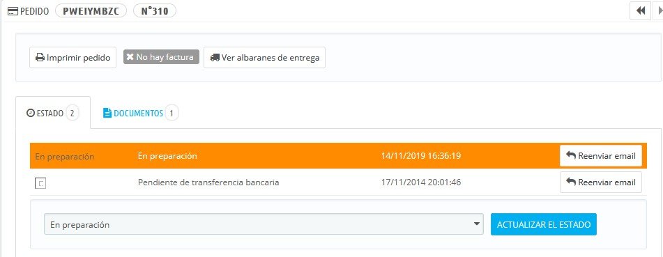

satmansur Posted November 14, 2019 Author Share Posted November 14, 2019 Añado más datos : Revisando el pedido veo que parece estar añadiendo articulos de otro pedido del 2014 que está en estado pendiente de transferencia bancaria Es la linea que aparece debajo de la naranja y si abro ese pedido efectivamente tiene el articulo que me ha añadido al carrito Y revisando pedidos anteriores con el mmismo problema veo que es eso lo que ocurre Me esta metiendo en los carritos nuevos articulos de carritos del 2014. ¿Es porque esos articulos estaran asociados a algun id de carrito que se está repitiendo? Link to comment Share on other sites More sharing options...
