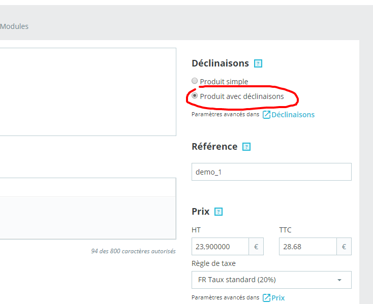

bonjour est ce que dans votre fiche produit a droite vous avez cochez cette option ?
Share this post
Link to post
version 1.6.1.24
oui avec déclinaison,
