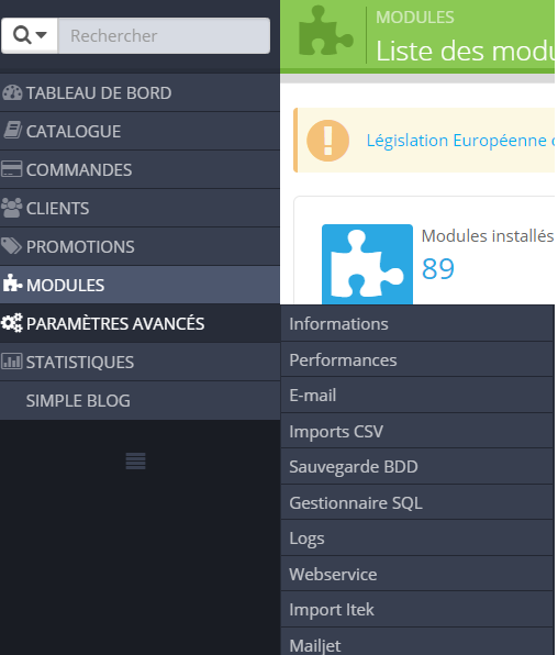

valdiev Posted September 26, 2019 Author Share Posted September 26, 2019 Excusez-moi si je ne suis pas assez clair, j'ai en effet réussi à récupérer la BDD grâce au tableau de bord admin dans paramètres avancés / sauvegarde BDD. Comme vous pouvez le voir les menus semblent correspondent à ceux de la 1.6 sauf erreur de ma part... Je suis vos conseils si ça arrange mes problèmes je vais installer la version 1.6.1.24, la version 1.6 était dispo en 2015 ? (année de la création du site initial) Link to comment Share on other sites More sharing options...
Eolia Posted September 26, 2019 Share Posted September 26, 2019 oui ce sont des menus 1.6 pour une version inférieure ou égale à la 1.6.0.14 Vous avez le choix d'installer un nouveau module ou pas ? Si oui on peut gérer un ftp à partir de là Link to comment Share on other sites More sharing options...
valdiev Posted September 26, 2019 Author Share Posted September 26, 2019 Donc si c'est une version inférieure ou égale à la 1.6.0.14 si je repars comme vous m'avez conseillé sur une 1.6.1.24, il y aurait pas de problème de compatibilité ? Et malheureusement l'agence a tout prévu je peux gérer les modules déjà installés mais je ne peux pas en installer de nouveau dans modules il y a que "modules"... Je désespère un peu 😕 Pour info quel été le module qui permettait de gérer le FTP ? Lundi je retourne au travail j'essayerai d'y avoir accès (c'est pas gagné) Link to comment Share on other sites More sharing options...

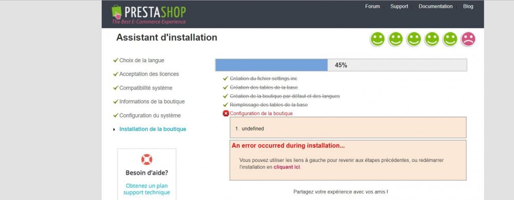

valdiev Posted September 28, 2019 Author Share Posted September 28, 2019 Petit up, j'ai un peu avancé sur le problème, j'ai réussi à trouver la version du prestashop utilisé pour le site actuel qui est là 1.6.0.9, donc j'essaye d'installer cette même version pour faire la copie de la BDD sur le site en production... Mais nouveau problème, impossible d'installer cette version toujours une erreur à 45% (voir pièce jointe) et j'ai testé l'installation sur différent navigateur rien y change. Aussi précédemment vous m'avez indiqué "il suffit de les copier dans n'importe quelle bdd vierge" mais je ne comprends pas une chose le faire sur une bdd vierge ok mais prestashop s'installe sur une bdd que j'ai choisi donc la bdd vierge ne sera pas liée à mon site internet sauf erreur de ma part... Link to comment Share on other sites More sharing options...
Eolia Posted September 28, 2019 Share Posted September 28, 2019 si votre install a échoué à 45% ce n'est pas grave car le fichier settings.inc.php a été créé. Dans l'ordre: - supprimez le répertoire install de votre ftp ou renommez-le - renommez le répertoire admin en autre chose, ce sera le nom du dossier à utiliser pour votre BO - Allez dans la table ps_shop_url et copiez les données (ou exportez-les) en lieu sûr - décompressez votre sauvegarde dans la Base de données utilisée pour créer votre nouvelle 1.6.0.9 - Allez dans la table ps_shop_url et remplacez-la par les valeurs récupérées plus haut Votre boutique devrait fonctionner (sans les images ni les modules manquants) Link to comment Share on other sites More sharing options...

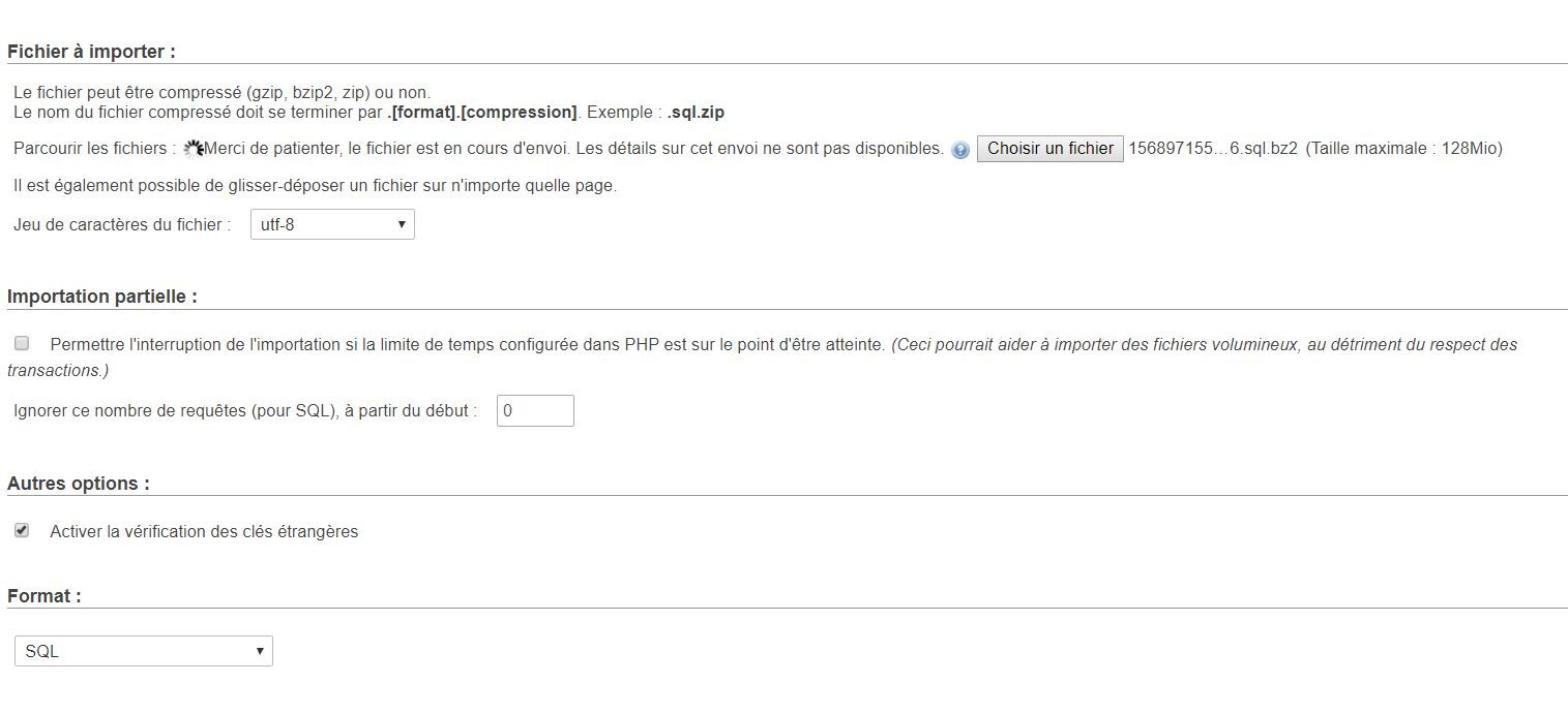

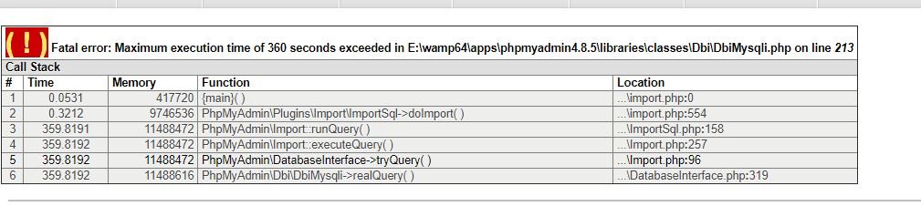

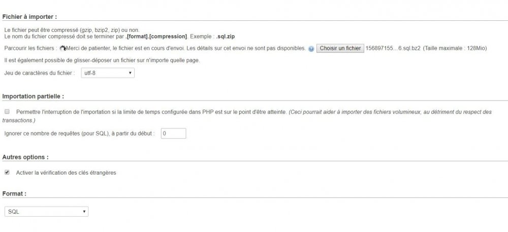

valdiev Posted September 29, 2019 Author Share Posted September 29, 2019 Oui mes tables ont bien le préfixe ps et oui honte à moi je n'avais pas déroulé toute la liste j'ai en effet le ps_shop_url. Après importation (vous trouverez les options choisies en p-j), j'obtiens une erreur que vous trouverez en pièce jointe, le site n'est donc plus accessible " Ce site est inaccessible localhost n'autorise pas la connexion." et quand je retourne dans la bdd sur la table ps_shop_url celle-ci n'a pas changé toujours en localhost avec le nom de mon presta... J'implante tout de même la table ps_shop_url, l’opération est un succès mais le site n'est toujours pas accessible " Ce site est inaccessible localhost n'autorise pas la connexion.". J'en perds mon latin... ^^ Link to comment Share on other sites More sharing options...
Eolia Posted September 29, 2019 Share Posted September 29, 2019 vu la dernière copie d'écran votre serveur en local patauge dans la semoule, augmentez votre max_execution_time à 600 au moins vu la limace. Une fois l'import terminé restaurez la table ps_shop_url. Link to comment Share on other sites More sharing options...

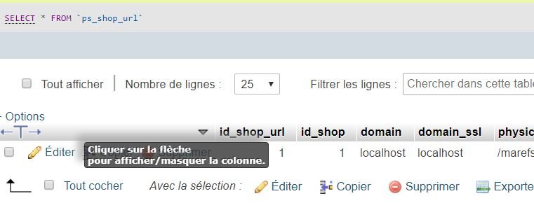

Eolia Posted September 29, 2019 Share Posted September 29, 2019 dans ps_shop_url le nom de domaine est bien localhost ??? Si vous avez des liens écrits en dur (vers le domaine en prod) dans la bdd ou les tpl du thème il faut les corriger aussi Link to comment Share on other sites More sharing options...
valdiev Posted September 29, 2019 Author Share Posted September 29, 2019 Oui le ps_shop_url est bien en localhost... Ça charge et me renvoie vers le site actuel en place... Il serait pas plus intéressant de juste prendre les tables produits, clients, compte, commandes etc... Que tout importer la bdd? Link to comment Share on other sites More sharing options...

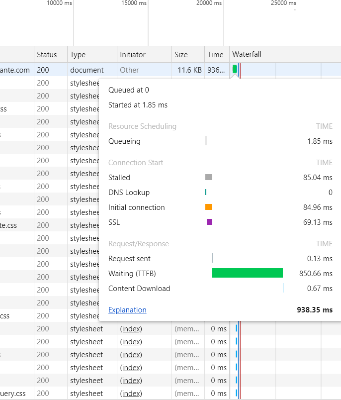

Eolia Posted September 29, 2019 Share Posted September 29, 2019 il faudrait ouvrir votre console navigateur (F12), onglet réseau et regarder ce qui fait la redirection car ce n'est pas normal. Link to comment Share on other sites More sharing options...
valdiev Posted September 29, 2019 Author Share Posted September 29, 2019 (edited) Donc l'onglet network du site actuellement en place ? Comme je n'ai pas accès au localhost comme il me renvoie à chaque fois sur le site officiel.. Des premières analyse il me sort le nom du site en place avec comme type : document et Initiateur : other... (Voir pièce jointe) Je vous avoue ne jamais avoir été amené à ce genre de problème c'est donc une nouvelle ^^ Edited September 29, 2019 by valdiev (see edit history) Link to comment Share on other sites More sharing options...
