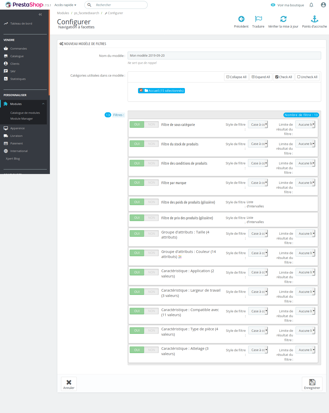

Stéphane V Posted September 20, 2019 Share Posted September 20, 2019 (edited) Bonjour, Je ne parviens plus à faire apparaitre le filtre à facettes. La sidebar est bien présente (displayLeftColumn) : " <div id="left-column" class="sidebar col-xs-12 col-lg-3"> .. ." Dans "positions", le module à facettes est bien associé au Hook "displayLeftColumn" Dans le code source, je retrouve la mention de " <div id="search_filters_wrapper" class="hidden-sm-down"> <div id="search_filter_controls" class="hidden-lg-up"> ... " Dans le module "Filtre à facettes" > Configuration : J'ai créé un filtre pour toutes les catégories (tout est coché) et tous les types de filtres (tout est activé) J'ai fait "reconstruire l'index" plusieurs fois (environ 20 secondes puis message OK) J'ai vidé le cache dans "performances" (qui n'est de toutes faon pas activé encore) Rien ne s'affiche dans la barre latérale... 😞 Que faire ? Voir les captures d'écrans... Merci ! Edited September 20, 2019 by Stéphane V (see edit history) Link to comment Share on other sites More sharing options...

arm15 Posted October 3, 2019 Share Posted October 3, 2019 Bonjour, il me semble qu'il faut double cliquer sur le dossier Accueil tout en haut. Le dossier ouvert tu devrais voir les catégories. Coche les catégories ou tu souhaite voir tes filtres activés. Je pense que les filtres ne devraient pas être activés en page d'accueil. Link to comment Share on other sites More sharing options...
