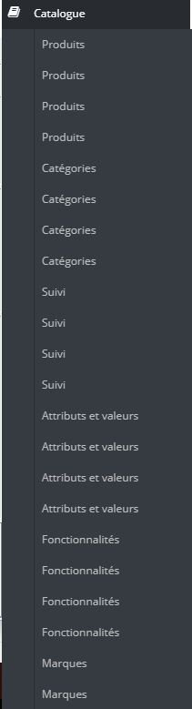

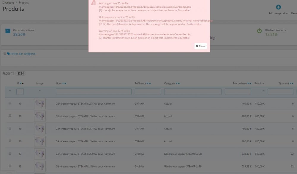

amz83 Posted September 13, 2019 Author Share Posted September 13, 2019 ok merci j'ai vu qu'il y avait un pb avec adminlogincontroller : jai changer public function viewAccess() { return true; } to: public function viewAccess($disable = false) { return true; } ça focntionne mais quand je me log au BO c'est l'horreur tout est en quadruple (piece jointe) mais je n'ai aucune erreur de debug 😕 Link to comment Share on other sites More sharing options...
doekia Posted September 13, 2019 Share Posted September 13, 2019 Il y a 20 heures, amz83 a dit : j'ai fais une copie de mon site que j'ai lié a un sous domaine qui est lui meme lié a un repertoire sur mon filezila. Tu as du copier ... mal Le plus simple vider intégralement ta base de données, réimporter la copie de ton site actuel, changer la table ps_shop_url et tout devrait rentrer dans l'ordre Link to comment Share on other sites More sharing options...
