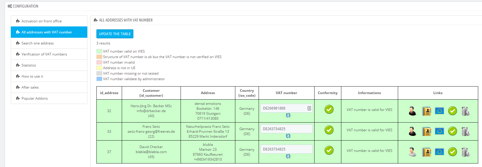

Ciao ho comprato e testato questo modulo
https://addons.prestashop.com/en/accounting-invoicing/27158-european-vat-number.html#overview
A parte che é un casino trovare perché devi sempre andare nei setting del modulo
Ma anche qui il check é errato. Si puó rubare una VAT ID ed inserirla, dato che non viene verificato nome e indirizzo.
vedete giú VAT.ID uguali due clienti diversi. ora solo questo fatto comporta ad evasione fiscale... ma cosí non si puo mica lavorare. Come puo essere che una funzione essentiale per l'europa non sia programmata in PS.
non ci sono errori, immaginiamo che tu sia in azienda e ordini per uno dei tuoi dipendenti (un venditore), gli invii il prodotto direttamente a lui. Quindi consigli un altro prodotto a un altro commerciale e gli invii il prodotto.
Avrai quindi indirizzi diversi, ma questo è normale e legale.
ma certo il VIES deve anche controllare che tutto sia giusto e che VAT.ID corrisponda con sede legale. tu adesso potresti prendere una VAT.ID estera, farti spedire il prodotto senza pagare l'IVA. Noi rischiamo evasione fiscale.

si certo. Quello che intendo é che ho inserito un indirizzo tedesco rubando una VAT.ID di un azienda tedesca non associata ll'indirizzo destinatario. Ora il plugin afferma che la VAT.ID é valida e quindi spedisce e fattura la merce senza IVA. Se adesso una persona non controlla la validitá sarebbe evasione fiscale.
Per esempio puoi associare la stessa VAT.ID a 2 clienti diversi, ed entrambi vengono messi in lista verde come validi e possono ordinare senza IVA. non é corretta la cosa (vedi screenshot sopra, sono 2 clienti diversi con stessa Partita iva)

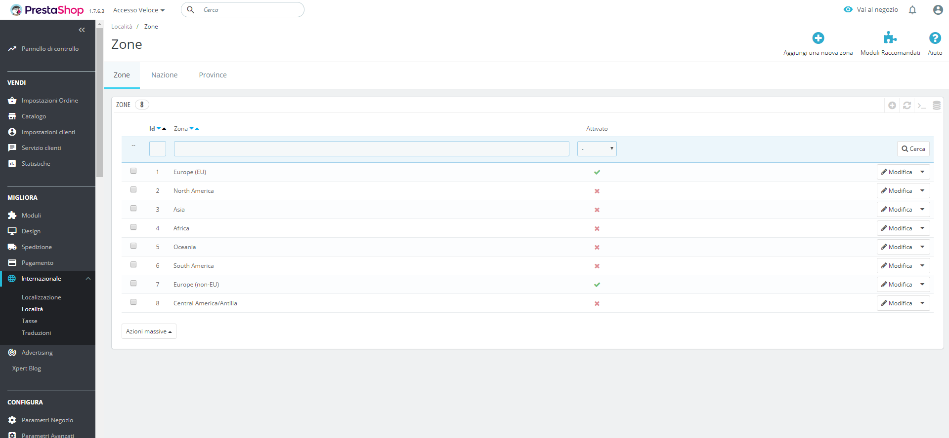

mi chiedo un altra cosa. Ho fatto una spedizione in Norwega... pensavo fosse UE dato che PS ha calcolato l'IVA normale... come mai? Ora scopro che é paese terzo e theoreticamente avrei dovuto esportare senza IVA.
3 ore fa, GrinGEO dice:

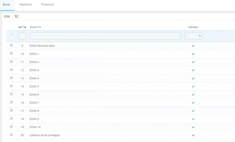

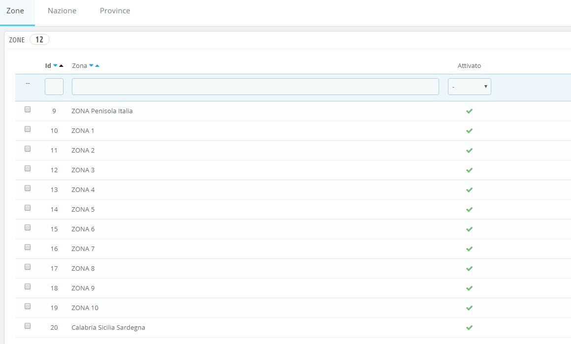

Qui il vies non centra, devi impostare le zone impostandole cliccando su Internazionale\località. Creare le zone, che solitamente rispecchiano le zone degli spedizionieri. Ad esempio le zone da 1 a 4 sono Europa e pagano l'iva, la 5 solitamente comprende Svizzera Norvegia e altre, la 6 Stati Uniti e a seguire fino alla zona 9. Impostare che le zone dalla 5 alla 9 sono extraue e quindi senza iva. Successivamente vanno spuntate le nazioni corrispondenti alla zona che stai impostando, Prestashop qui funziona di suo senza moduli aggiuntivi. Poi vanno anche impostati gli spedizionieri in modo che se uno ordina dall'Australia (solitamente zona 😎 paga le relative e costose spese di spedizione. Ricorda inoltre che una spedizione verso un paese ExtraUE deve avere a seguito 4 copie di fattura e la dichiarazione di libera esportazione per le operazioni doganali.
Ti conviene eliminare le località di base e creare le tue. In foto le mie zone. Dalla zona 1 a 4 zone UE con iva e da 5 a 10 zone senza iva. Se ad esempio per le spedizioni utilizzi DHL in zona 1 metti le nazioni corrispondenti alla zona 1 di dhl ecc. così anche le spese di spedizione vengono calcolate automaticamente in base alla zona dell'acquirente
