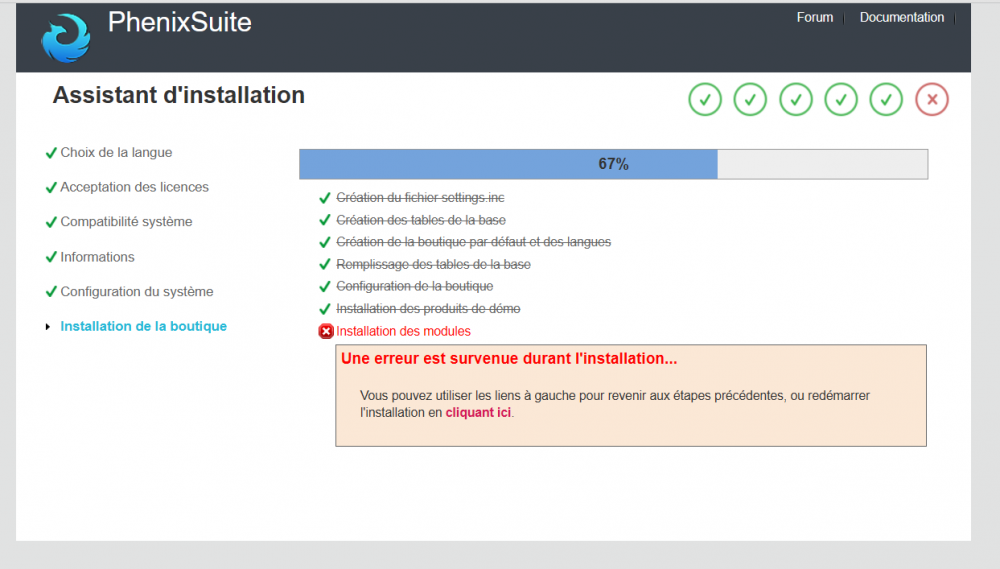

  1. J'ai renommé le module, et l'installation a fonctionné... si jamais
  2. voila ce que j'ai : phnx.baguier.fr [Thu Nov 28 19:44:46.112642 2024] [fastcgi:error] [pid 792953:tid 140008567539456] [client 2a02:1210:4299:b100:50a2:4610:c6ae:600d:0] FastCGI: server "/home/clients/fd5ca62a9a9e5015efcbdf0f4bc978f7/.config/apache/phnx.baguier.fr/.fpm/php5.external" stderr: #5 /home/clients/fd5ca62a9a9e50...aught Error: Undefined constant "_PS_PRICE_DISPLAY_PRECISION_" in /home/clients/fd5ca62a9a9e5015efcbdf0f4bc978f7/sites/phx.Baguier/modules/blocklayered/blocklayered.php:1441, referer https://phnx.baguier.fr/install/index.php?restart=true
  3. Bonjour Eolia, je voudrais installer la dernière version de PhenixSuite mais j'ai cette erreur au moment de l'installation, une idée de la raison ? php : 8.2

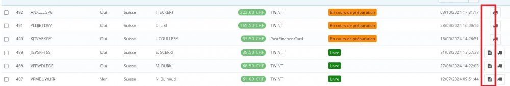

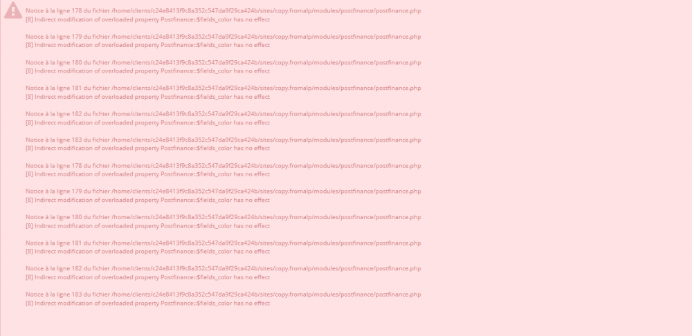

  4. Lorsque vous allez dans la commande, onglet "Documents" avez-vous une facture ? Bizarrement, oui.... mais c'est aléatoire Si pas de facture, le bouton "créer une facture" fonctionne ? Oui mais l'icone ne s'affiche pas dans la colonne !! Concernant le module postfinance il faudrait ajouter la variable "public $fields_color;"dans la liste des variables définies au debut du fichier postfinance.php ----> Es que le bug des facture pourraient venir de la?
