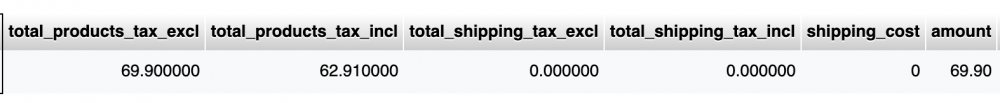

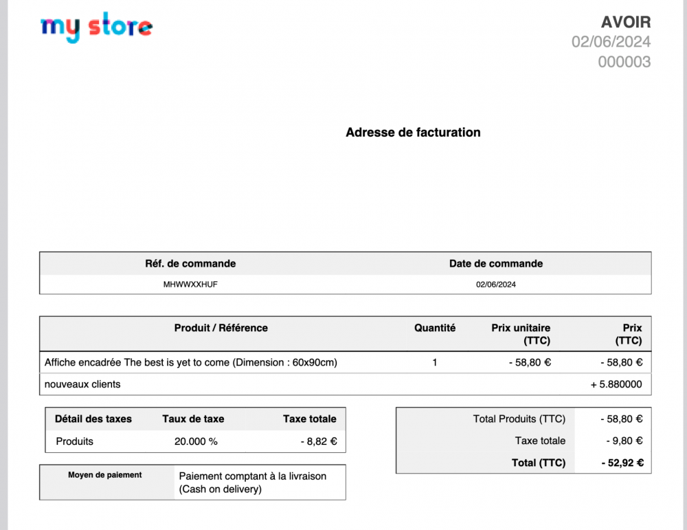

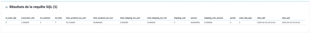

Bonjour, si on a une commande avec une réduction et qu'on génère un avoir pour cette commande, sous prestashop 1.7 dans la colonne « total_products_tax_incl » de la table "ps_order_slip" on a le montant total TTC remise déduite. Sous Prestashop 8.1, si on effectue la même opération, la colonne « total_products_tax_incl » contient le montant total de la commande, sans déduction de la remise. Savez-vous si c'est normal ? De plus sous Prestashop 8.1, dans la colonne "total_products_tax_excl" on retrouve un calcul surprenant car le montant est le résultat du total HT de la commande diminué du montant TTC de la remise Le calcul pour retrouver le montant de 43.12 qu'on retrouve dans cette colonne : 58.80/1.2 - 5.88 = 43.12 soit total HT - Remise TTC Pièces jointes : requête SQL affichant le contenu de la table ps_order_slip sous 1.7 et sous 8.1. ainsi que la copie de l'avoir sous Prestashop 8.1 Sous prestashop 1.7 : Montant de la commande remise incluse 62.91€ TTC, total hors remise 69.9€ TTC Sous prestashop 8.1 : Montant de la commande remise incluse 52.92€ TTC, total hors remise 58.80€ TTC

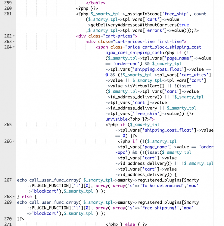

Bonjour Eolia et encore merci pour tout ce travail colossal. J'ai ce warning qui revient non stop : Creating default object from empty value in /--path--/cache/smarty/compile/9f/1b/94/9f1b94ce5e9e706cd4529214dc55e8c193d06e0f_0.file.blockcart.tpl.php on line 261 Je ne sais pas où chercher, je suppose que l'erreur vient du fichier blockcart.tpl à la base ? -

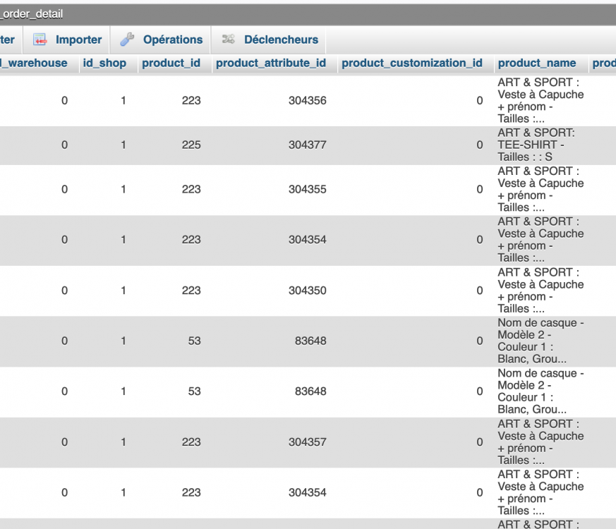

De mon côté, j'ai bien les infos dans toutes les tables (customization, customization_field, Customized_data...) sauf que le lien ne peut pas se faire vu que la colonne product_customization_id n'enregistre pas la valeur permettant de récupérer les infos. Saurais tu depuis quelle fonction cette valeur est supposée s'inscrire dans cette colonne ? -

Oui, il n'y a rien dans les dossiers cités (de cette liste je n'ai que classes/order mais le dossier contient juste un fichier index.php) Le souci n'est pas la lecture de l'info, mais plutôt son écriture en BDD. Dans la table order_details, le champ product_customization_id est toujours à 0.
