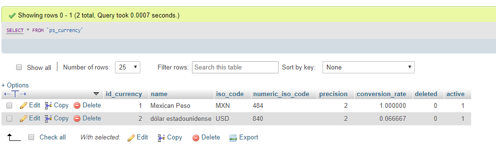

xnoxg Posted August 22, 2019 Author Share Posted August 22, 2019 33 minutes ago, Gerardo Martinez G said: todos explican que editemos el archivo /localization/CLDR/core/common/main/es_MX.xml en lo personal a mi tampoco me funciono... • hay que dejar el archivo es_MX.xml tal cual no hay que modificar nada • Yo edite el archivo idioma general /localization/CLDR/core/common/main/es.xml buscamos el apartado --->>> <currencyFormats numberSystem="latn"> <pattern>#,##0.00 ¤</pattern> ¤ <<<---esto es lo que hay que modificar se recomienda modificar los dos <currencyFormat type="standard"> <currencyFormat type="accounting"> tambien hay que darle un vistazo a esta tabla de MySql ps_currency aqui se encuentra la cantidad de decimales y el Codigo ISO... y aqui mismo pondras el numero de iso para cada codigo... Gracias ,juastamente es el archivo es.xml que hay que modificar ,muchas gracias por vuestra ayuda Link to comment Share on other sites More sharing options...
