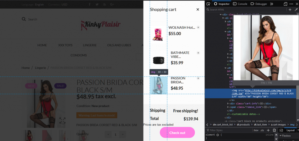

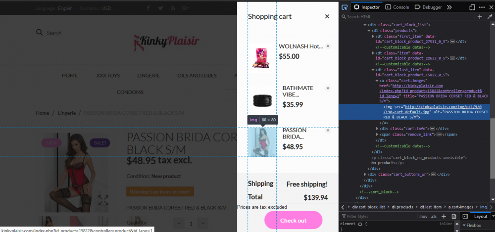

- avec l'outils Inspector je localise la partie qui m'interesse, la photo, et je constate que l'image fait 80X80, ce qui est la taille de l'image appelé pour cela est http://kinkyplaisir.com/img/p/1/9/0/190-cart_default.jpg
<img src="http://kinkyplaisir.com/img/p/1/9/0/190-cart_default.jpg" alt="PASSION BRIDA CORSET RED & BLACK S/M">
- si maintenant je remplace le lien de l'image 190-cart_default.jpg par 190.jpg (qui fait 770X770) en y ajoutant une balise de taille pour la redimensionné, c'est merveilleux et tou va bien dans le meilleur des monde, les oiseaux chante, c'est beau ...
<imgsrc="http://kinkyplaisir.com/img/p/1/9/0/190.jpg" width="80" height="80" alt="PASSION BRIDA CORSET RED & BLACK S/M" >

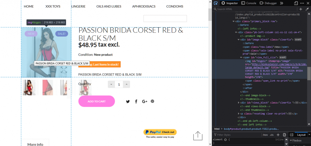

- la photo sur la fiche produit
Mais la j'ai modifié manuellement le code HTML, et si tant est que je puisse le faire sur toutes les pages (ce qui est gérable j'imagine, en téléchargent tout le site, modifiant en masse avec "search and replace" de notepad, puis en re-uploadant le site) cela ne me prémunierai pas de problèmes dans le futur (lors de l'ajout de nouveau produit par exemple), en plus ca reste trés chiant et ca serait du bricolage plus qu'autre chose (non ???).
