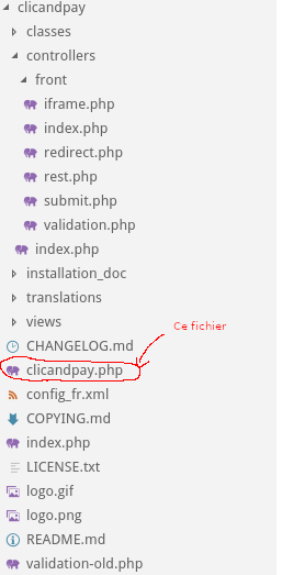

3) Le Front controller est créé, il faut maintenant le déclarer dans le constructeur du module de paiement. C'est un fichier portant le meme nom que le nom de votre module et qui est à la racinne de votre module de paiment. Dans mon cas :
Dans ce fichier pour déclarer votre nouveau frontcontroller il faut l'ajouter dans la liste des controllers de la méthode "construct". Par exemple dans mon cas je suis passer de :

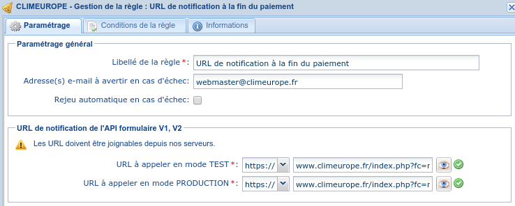

5) Dernière étape il faut maintenant aller dans le back-office Marchand de votre banque affilié à votre boutique ou vous pouvez gérer les paiement/historique/etc...
Dans ce backoffice il faut que vous repériez la gestion des règle de notifications. Et dans cette page il faut éditer "l'url de notification à la fin du paiement" pour y mettre la nouvelle URL de votre FrontController.
Dans mon cas :
Comme vous le voyez j'ai un mode TEST et un mode PRODUCTION. Vous pouvez donc dans un premier temps uniquement modifier l'url en mode TEST, faire vos test et ensuite apres le répercuter sur le mode PRODUCTION.
De plus le nouveau FrontController que vous avez créer dans votre module de paiement doit avoir les bon droit d'accès pour que la banque puisse avoir accès à l'appel de celui-ci. Si mes souvenirs sont bon les fichier prestashop doivent avoir le droit d'écriture 644.
