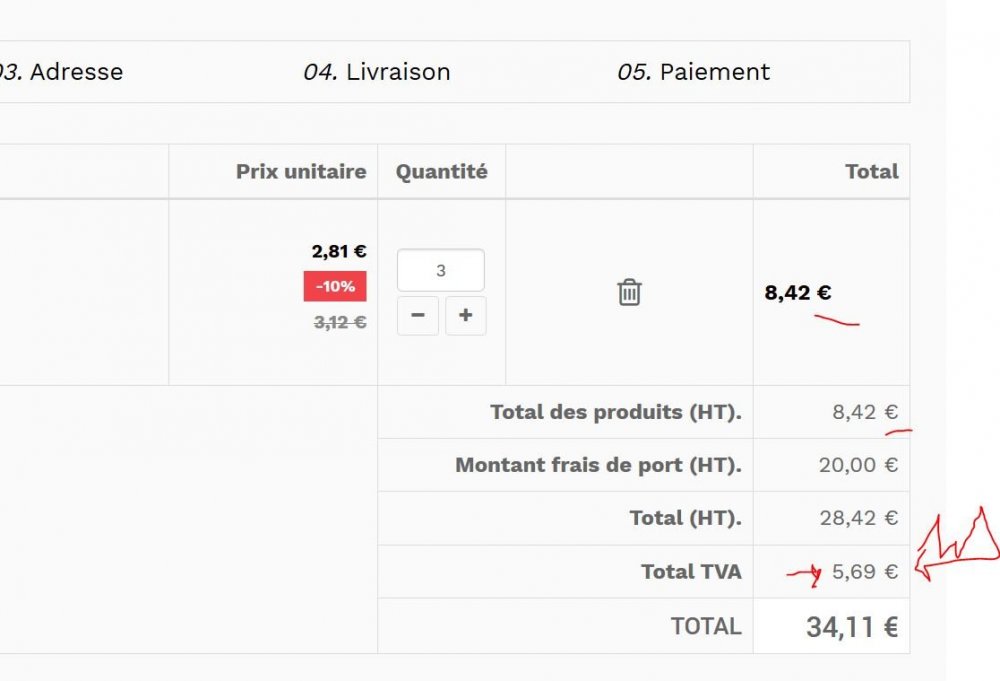

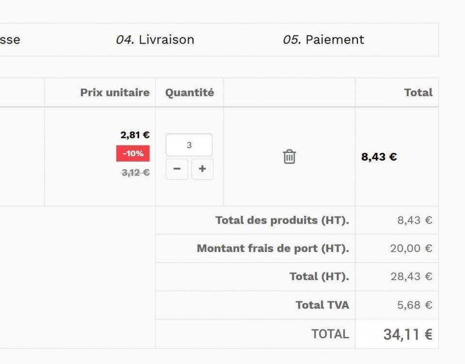

1 j'ai un produit avec une remise de 10%. je le multiplie par 3, j'ai donc HT 8.43. + 20 € HT de frais de port ça fait 28.43 € HT. Mais le total TVA et de 5.68 au lieu de 5.69.
J'ai une erreur de 1ct. Avec d'autres quantité et d'autres produits, je peux avoir beaucoup plus.
Si je mets dans le BO, / Préférences / Générale type d'arrondi : arrondir pour chaque ligne, là j'ai une erreur sur le montant total du produit : 2.81 x 3 = 8.42 (au lieu de 8.43) mais par contre le montant de la TVA est juste 5.69 (au lieu de 5.68) :
Je précise aussi que le calcul est bon si je mettait un chiffre au lieu d'un pourcentage dans la remise.
