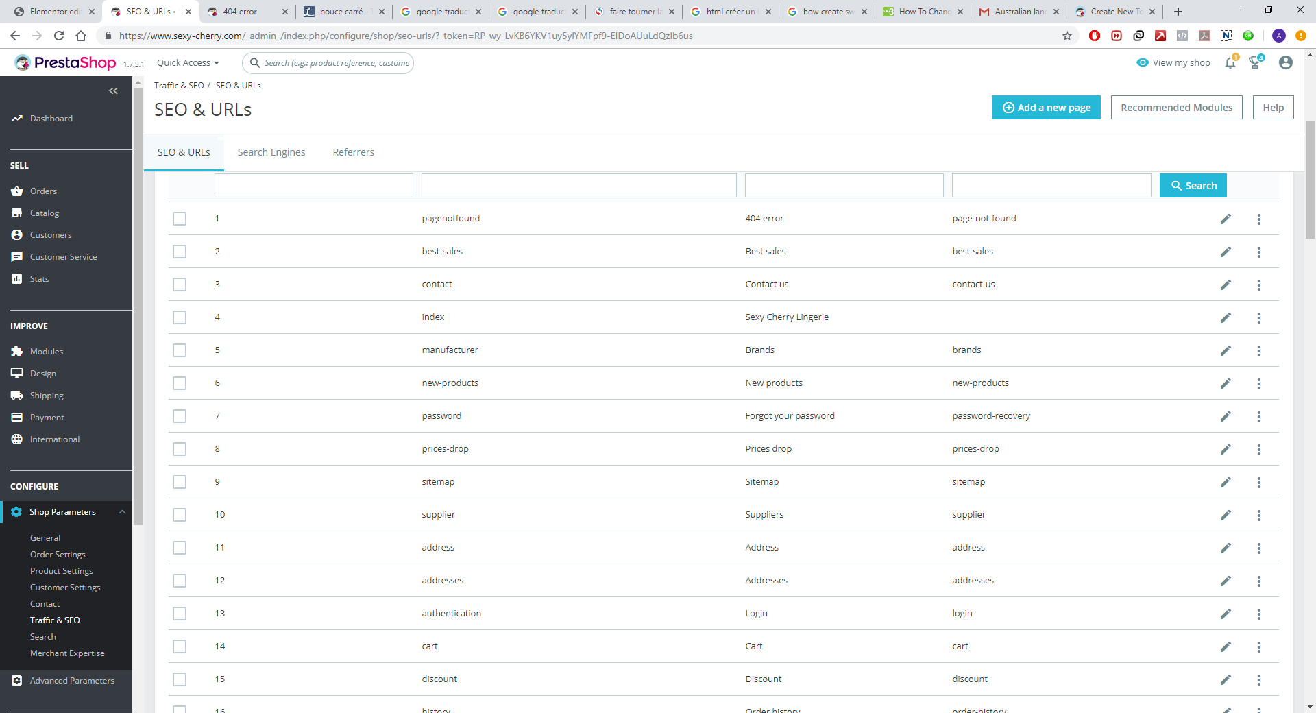

Bonjour,
Question de gros débutant, mais qq'un saurait-il me dire comment je fais pour accéder aux pages dites "traffic & SEO " dans PS 1.7  ???
Il semblerait qu'il y ait quantité de pages hors de contrôle ici....
par exemple si je clique sur la page 'brands' je tombe là dessus, mais aucun lien, rien, que dalle, zéro...
Si je tape www.nomdemonshop.com/EN/brands, je tombe sur une erreur 404
Qq'un pourrait-il éclairer ma lanterne ???
Merci d'avance....

Tu est bien sur la bonne page. C'est ici que tu modifie ton contenu SEO pour les liens globaux.
L'url est bien celle que tu as noté dans rewriten URL, c'est juste que tu n'a pas encore cerné le fonctionnement de presta.
En effet, l'adresse URL sera pour un site multi-langue:
www.monsite.com/fr/numerofabricant-fabricant
Pour un article ce sera par exemple (selon ton réglage) pour un site mono-langue
www.monsite.com/catégorie/numeroarticle-article.html
Pour éviter les url redondantes, prestashop ajoute le numéro d'article devant l'article., ou le numéro de catégorie devant la catégorie.

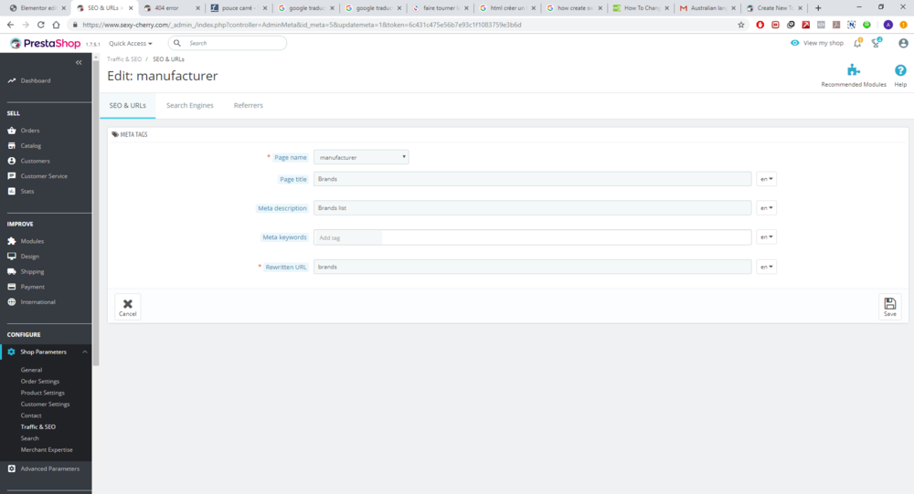

Par contre, j'ai par la même occasion ajouté le controller 'brands' dans le pied de page, et le lien me renvoie... vers une erreur 404...............
Pour quelle raison le controller 'brands' ne renvoie pas vers une page renseignée ??? .. aucune idée...
Share this post
Link to post
Parce que le controleur s'appelle "manufacturer" et pas "brands".
Essayez d'aller sur www.sexy-cherry.com/index.php?controller=manufacturer. Si ça fonctionne c'est que vous avez un problème de réécriture d'urls. Dans ce cas essayez de désactiver / réactiver les URLs simplifiées pour régénérer le htaccess

22 minutes ago, superskyman100 said:
testé, ca ne m'avance pas à grand chose.
Essayez d'aller sur www.domain.com/index.php?controller=manufacturer. Si ça fonctionne c'est que vous avez un problème de réécriture d'urls. Dans ce cas essayez de désactiver / réactiver les URLs simplifiées pour régénérer le htaccess

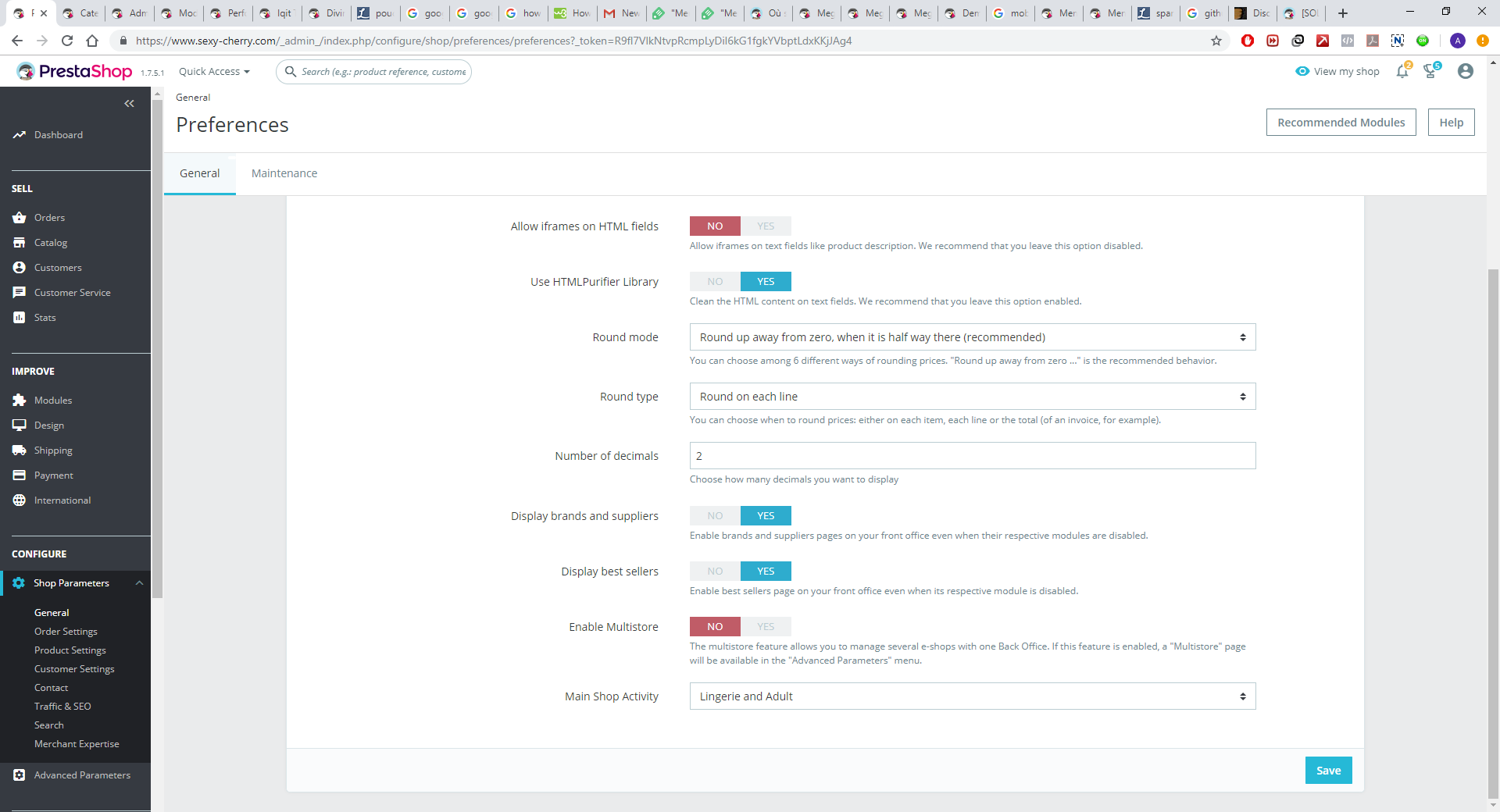

En fait et pour ce problème spécifique je suis finalement allé sur Shop parameters > general, et juste activé l'affichage 'brands & suppliers'... ;)
merci pour votre aide !! :)
