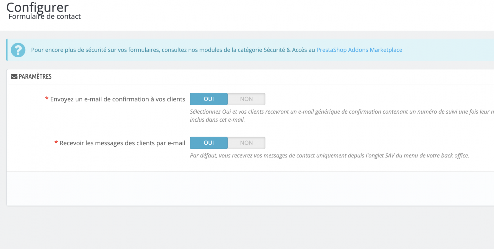

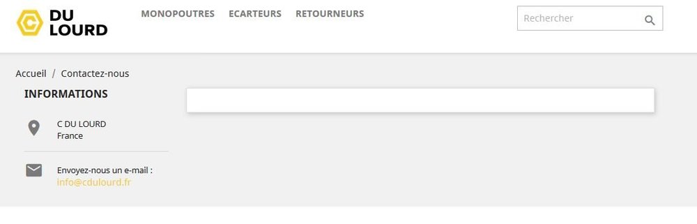

Yannick3344 Posted January 29, 2019 Share Posted January 29, 2019 Bonjour à tous, Voici mon problème je ne parviens pas à recevoir d'emails suite à une demande de la partie "Contactez-nous". Lorsque je remplis le message et que je clique ensuite sur "Envoyer", j'ai bien le message suivant sur la page suivante : "Votre message a bien été envoyé à notre équipe." Le message se retrouve bien dans la partie SAV de mon BO mais je reçois pas d'email. J'ai donc été dans la partie Module Manager et j'ai sélectionné le module "Formulaire de contact" en cliquant sur "Configurer". Dans cette fenêtre, j'ai sélectionné "Oui" à la fois pour "Envoyez un e-mail de confirmation à vos clients" et "Recevoir les messages des clients par e-mail". A partir de là j'ai recommencé ma demande de contact. Suite à mon clic sur "Envoyer", je n'ai plus le message : "Votre message a bien été envoyé à notre équipe." mais seulement une partie blanche (voir pièce jointe ci-dessous). Je reçois bien le message dans la partie SAV de mon BO mais toujours pas d'email. Pour info j'ai bien fait l'ensemble de mes réglages pour le choix de mon email dans le BO dans la partie "Contact" de "Paramètres de la boutique" et dans la partie "Email" de "Paramètres avancées". D'ailleurs quand je clique sur "Envoyer un mail test", je reçois bien celui-ci. J'ai visité plusieurs forums mais là je suis à cours d'idées, je vous remercie par avance pour votre aide sur ce sujet. Bonne journée. Link to comment Share on other sites More sharing options...
MrSoulPC915 Posted February 15, 2020 Share Posted February 15, 2020 Bonjour, J'ai le même soucis ! J'ai testé avec plusieurs options, ça ne fonctionne pas ! Dans "BO> Paramètre de la boutique> Contact > Contacts > Paramètre du service.", "Enregistrer les messages ?" : "NON / OUI". Dans les deux cas, le résultat est le même, rien ne tombe dans ma boite mail (sur NON, rien n'arrive dans la page SAV). Tous les autres mails fonctionnent parfaitement. Mails de commandes, mails de confirmations de commande avec le module "Alertes par e-mail", mails de test, tout fonctionne bien de ce côté. Je précise que je suis en configuré en postfix (avec l'IMAP sur le SAV), sur Prestashop 1.7.6.2. Autre petit détail concernant la page SAV, l'affichage du mot de passe IMAP en claire doit-être corrigé ! Link to comment Share on other sites More sharing options...
MrSoulPC915 Posted February 15, 2020 Share Posted February 15, 2020 (edited) -> OK, je viens de trouver, ça fait parti des options bien planqué dans la configuration du module "formulaire de contact". Pas très logique de répartir les options sur la page SAV, sur la page Contact et sur la conf du module... Edited February 15, 2020 by MrSoulPC915 (see edit history) 2 4 Link to comment Share on other sites More sharing options...
