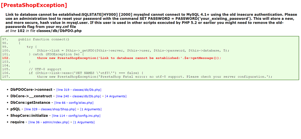

J'ai réussi à le passer à la version 5.6, mais le passage de legacy à stable bug.
J'obtiens ce message en me connectant à l'admin.
J'ai testé la commande set password (via my sql) mais ça ne donne rien (0 ligne trouvée)
Je ne comprend pas ce qu'il me demande après 😕
J'ai aussi désactivé tout mes modules non prestashop (sait on jamais...), cela ne change rien.
Mes recherches sur ce forum (et d'autres) n'ont rien données (j'ai trouvé des cas similaires, mais cela ne m'a pas aidé)
Mon prestashop était initialement en 1.4, je l'ai passé en 1.6 il y a un an ou deux.
