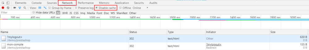

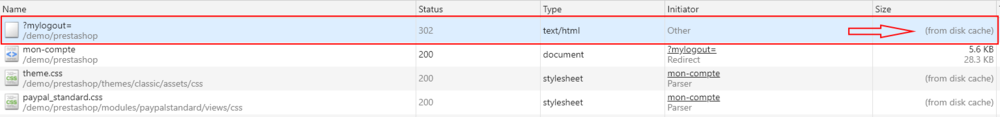

Lorsqu'il va cliquer sur ce lien, celui-ci sera placé dans le cache du navigateur (ceci est observable dans la console debug du navigateur – Chrome, Firefox, onglet Network).
Une fois en cache, ce lien ne fonctionne plus et la déconnexion devient impossible tant que ce cache n'est pas vidé (manuellement ou automatiquement après la période de validité définie dans l'admin).
Il est possible également, de vérifier dans le navigateur que le cookie frontend n'est pas modifié après un clic sur le lien de déconnexion : vous y trouverez la même valeur que celle qui a été créée lors de la connexion.
Pour vous en convaincre, si vous êtes dans ce cas de figure, faites l'expérience suivante :
Dans la console de votre navigateur, onglet Network, cochez la case "Disable cache", et cliquez à nouveau sur "Déconnexion". Et là ? Miracle, la déconnexion fonctionne, non ?
Ce qui tendrait à prouver que l'on est face à un problème… de cache
(Attention cependant, cette manip ne fonctionne que lorsque la console de debug est active)

j'ai constaté que c'est cette instruction qui, lorsqu'elle est exécutée place la méthode mylogout() dans le cache du navigateur.
Il suffit de la placer en commentaire pour que le problème de déconnexion disparaisse définitivement sans créer de dysfonctionnement sur le site. Comme décrit plus haut, cette instruction a pour seul but de renvoyer le visiteur sur la page à partir de laquelle il a cliqué sur le lien de déconnexion. Sans elle, le visiteur sera simplement redirigé vers la page d'accueil, ce qui ne présente pas un inconvénient majeur.
Il est a noter que parmi toutes les méthodes qui concernent le compte client (mon-compte, connexion?back=my-account, mylogout()) seule la méthode mylogout() est mise en cache.
