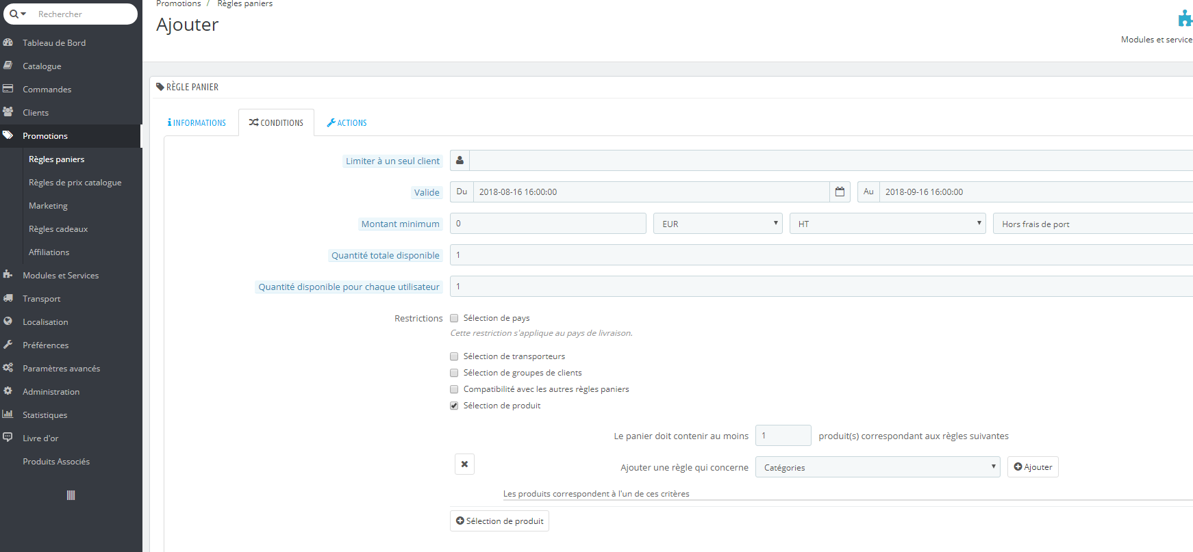

jeuxloo Posted August 16, 2018 Author Share Posted August 16, 2018 Bonjour et merci pour ce retour. Un developpement va permettre qu'il ne puisse pas y avoir les deux produits des deux catégories différentes dans le même panier. N'etant pas hyper habitué à prestashop si vous pouviez m'indiquer ou mettre ces regles de paniers merci d'avance. Et donc les regles de paniers me permettront non pas de dire " si article de telle catégorie = pas de frais de port" mais plutot "si article de telle catégorie et que le montant dépasse tant = pas de frais de port" Merci Link to comment Share on other sites More sharing options...
Eolia Posted August 16, 2018 Share Posted August 16, 2018 Dans promotions -> règles paniers Link to comment Share on other sites More sharing options...
