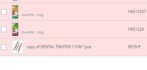

jerome409 Posted January 25, 2024 Share Posted January 25, 2024 Bonjour je relance le sujet car le problème n'est toujours pas a jours et c'est vraiment lier a prestashop et non un module. Capture d'ecran dans la page stock. Sur le site les articles sont ok eAt dans le back office dans les produit aussi c'est uniquement dans la partie stock du back office que ca bug: Merci d'avance pour votre aide Link to comment Share on other sites More sharing options...

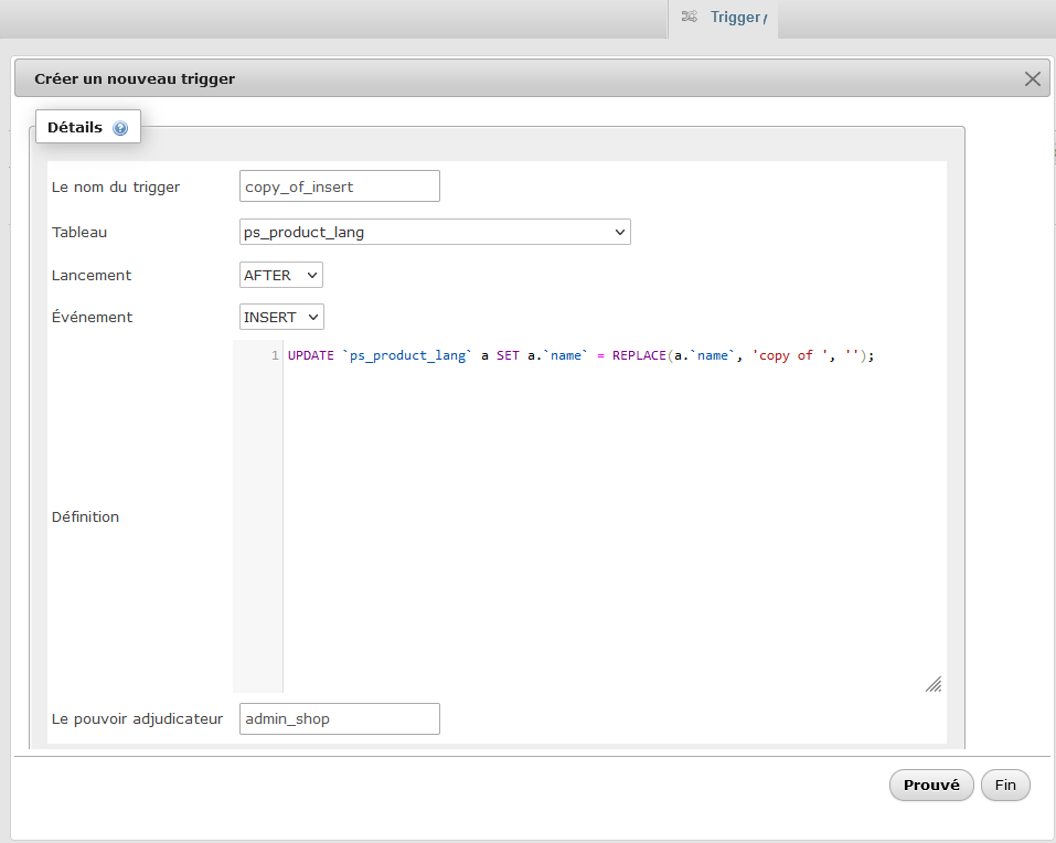

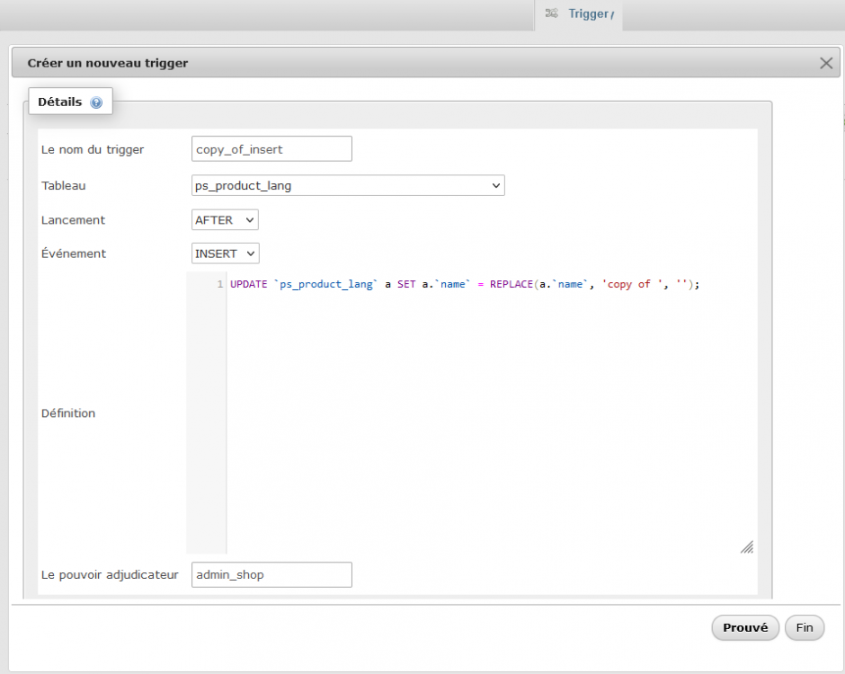

4presta Posted February 19, 2024 Share Posted February 19, 2024 Bonjour. Vous pouvez le faire dans la base de données ou écrire une condition dans la base de données pendant INSERT ou UPDATE. SQL exemple: UPDATE `ps_product_lang` a SET a.`name` = REPLACE(a.`name`, 'copy of ', ''); PhpMyAdmin: Link to comment Share on other sites More sharing options...
Onices Posted February 19, 2024 Share Posted February 19, 2024 Oui mais cette action traite la conséquence et non la cause. Il faudra refaire la manipulation à chaque duplication de produit. Link to comment Share on other sites More sharing options...
4presta Posted February 19, 2024 Share Posted February 19, 2024 Si vous mettez un déclencheur dans phpMyAdmin, vous n'êtes pas obligé de le faire. Il s'exécutera automatiquement lorsqu'un nouvel enregistrement sera ajouté dans la table ps_product_lang. Link to comment Share on other sites More sharing options...

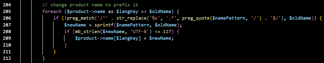

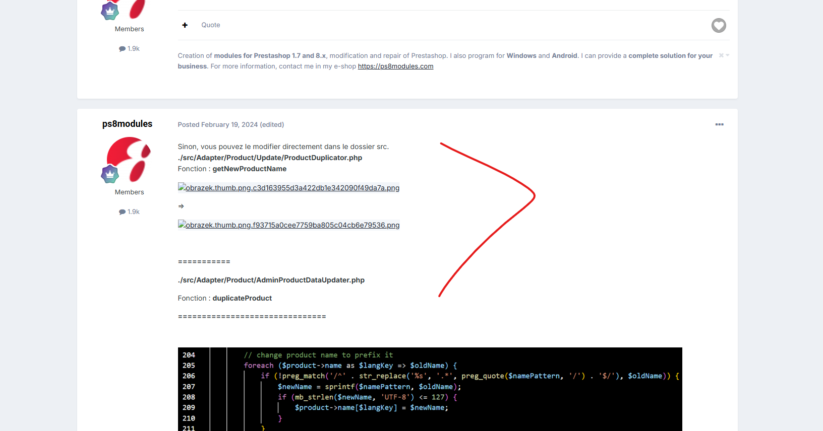

4presta Posted February 19, 2024 Share Posted February 19, 2024 (edited) Sinon, vous pouvez le modifier directement dans le dossier src../src/Adapter/Product/Update/ProductDuplicator.php Fonction : getNewProductName => =========== ./src/Adapter/Product/AdminProductDataUpdater.php Fonction : duplicateProduct =============================== => Edited February 19, 2024 by ps8modules.com (see edit history) 1 Link to comment Share on other sites More sharing options...
Onices Posted February 19, 2024 Share Posted February 19, 2024 Magnifique ! Cela fonctionne pour moi. Je me suis contenté de modifier le fichier ProductDuplicator.php en supprimant "copy of". Merci pour l'aide, tu assures ! 1 Link to comment Share on other sites More sharing options...

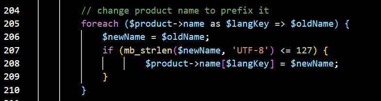

jerome409 Posted January 25, 2025 Share Posted January 25, 2025 Bonjour je relance car je n'avais pas vu les réponses et je n'y arrive pas voici une parite du code que je dois surement modifier mais je ne vois pas ou.. quelqu'un peux m'aider? * Provides duplicated product name * * @param array<int, string> $oldProductLocalizedNames * * @return array<int, string> */ private function getNewProductName(array $oldProductLocalizedNames): array { $newProductLocalizedNames = []; foreach ($oldProductLocalizedNames as $langId => $oldName) { $langId = (int) $langId; $namePattern = $this->translator->trans('copy of %s', [], 'Admin.Catalog.Feature', Language::getLocaleById($langId)); $newName = sprintf($namePattern, $oldName); $newProductLocalizedNames[$langId] = $this->stringModifier->cutEnd($newName, ProductSettings::MAX_NAME_LENGTH); } return $newProductLocalizedNames; Link to comment Share on other sites More sharing options...
Mediacom87 Posted January 26, 2025 Share Posted January 26, 2025 Il y a 23 heures, trofken a dit : soryy i didnt see Ok, mais là, vous aviez vu, donc la première fois, c'était une erreur, la seconde une volonté de votre part. Donc, encore une fois, merci de poster en français sur le forum français. Link to comment Share on other sites More sharing options...
Mediacom87 Posted January 26, 2025 Share Posted January 26, 2025 Il y a 21 heures, jerome409 a dit : Bonjour je relance car je n'avais pas vu les réponses et je n'y arrive pas voici une parite du code que je dois surement modifier mais je ne vois pas ou.. quelqu'un peux m'aider? * Provides duplicated product name * * @param array<int, string> $oldProductLocalizedNames * * @return array<int, string> */ private function getNewProductName(array $oldProductLocalizedNames): array { $newProductLocalizedNames = []; foreach ($oldProductLocalizedNames as $langId => $oldName) { $langId = (int) $langId; $namePattern = $this->translator->trans('copy of %s', [], 'Admin.Catalog.Feature', Language::getLocaleById($langId)); $newName = sprintf($namePattern, $oldName); $newProductLocalizedNames[$langId] = $this->stringModifier->cutEnd($newName, ProductSettings::MAX_NAME_LENGTH); } return $newProductLocalizedNames; Bonjour, private function getNewProductName(array $oldProductLocalizedNames): array { $newProductLocalizedNames = []; foreach ($oldProductLocalizedNames as $langId => $oldName) { $newName = $oldName; $newProductLocalizedNames[$langId] = $this->stringModifier->cutEnd($newName, ProductSettings::MAX_NAME_LENGTH); } return $newProductLocalizedNames; Link to comment Share on other sites More sharing options...
