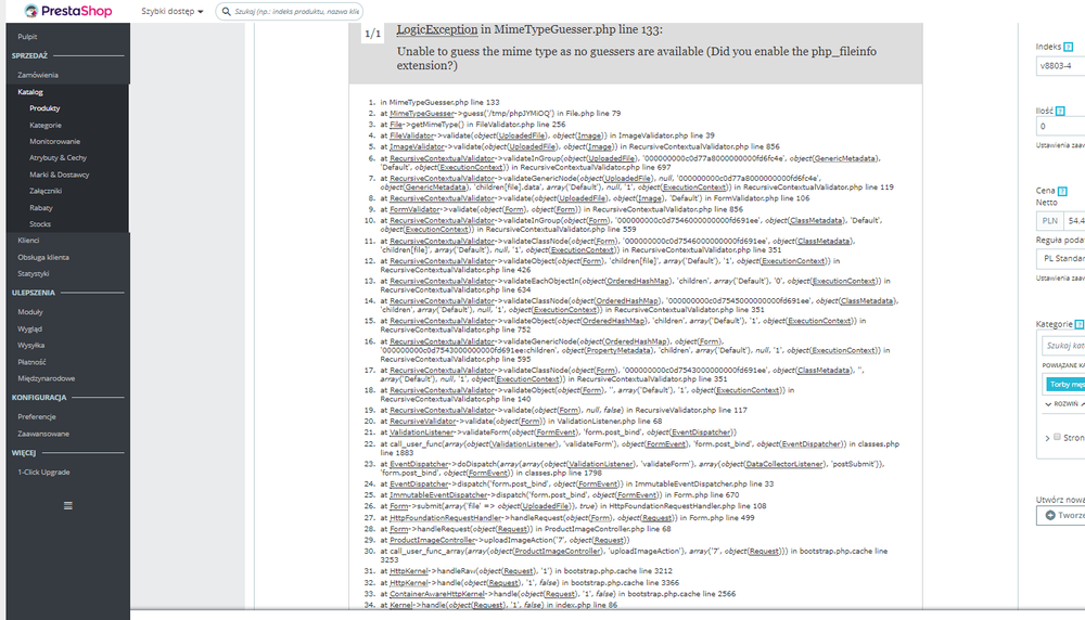

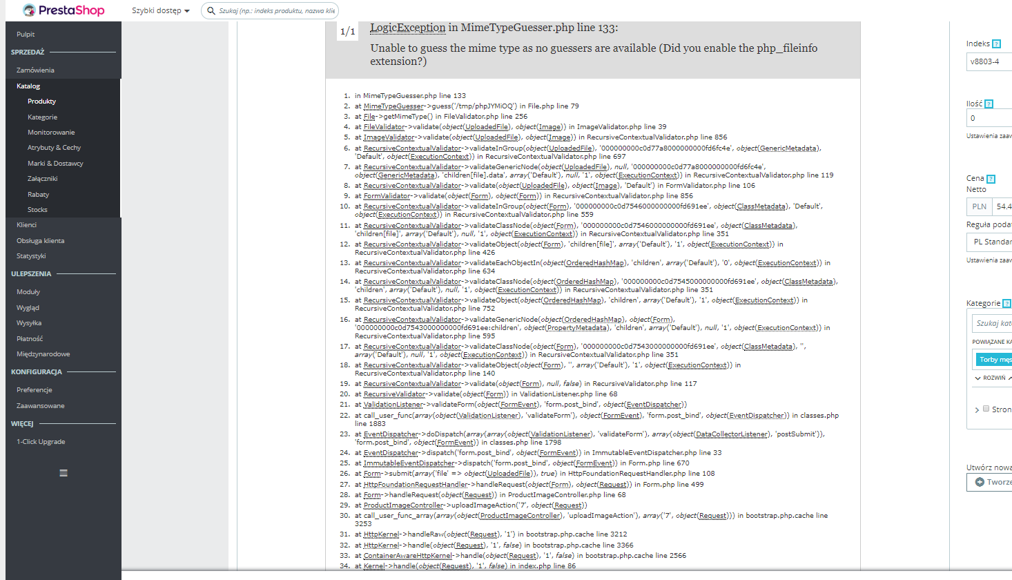

pawel2607 Posted May 23, 2018 Share Posted May 23, 2018 (edited) Mój pierwszy post, wiec witam Szanowne Grono Jestem na etapie konfiguracji sklepu przez uruchomieniem.(presta 1.7.2)) Nie mogę dodawać zdjęć produktów, mam komunikat: server responded witch 500 code. O to co wyświetla się po zmianie define('_PS_MODE_DEV_', true); Proszę o pomoc Edited May 23, 2018 by pawel2607 (see edit history) Link to comment Share on other sites More sharing options...
1 Piotr K. Posted May 23, 2018 Share Posted May 23, 2018 Poszukaj ustawienia dla fileinfo i je włącz albo zgłoś się do ich pomocy. https://youtu.be/a_Scklrgwg0 Link to comment Share on other sites More sharing options...
0 Piotr K. Posted May 23, 2018 Share Posted May 23, 2018 Co to za serwer? Nie ustawiaj starej wersji z błędami, aktualna wersja 1.7 to 1.7.3.2 a za chwilę będzie pewnie 1.7.4 (była nawet 1.7.2.5). Link to comment Share on other sites More sharing options...
0 pawel2607 Posted May 23, 2018 Author Share Posted May 23, 2018 (edited) serwer na kylos Sorry, aktualna wersja 1.7.3.1. Edited May 23, 2018 by pawel2607 (see edit history) Link to comment Share on other sites More sharing options...
0 Piotr K. Posted May 23, 2018 Share Posted May 23, 2018 VPS? Masz dostęp do konfiguracji? Wygląda że nie jest włączone php_fileinfo czyli wymagana jest zmiana w php.ini Link to comment Share on other sites More sharing options...
0 pawel2607 Posted May 23, 2018 Author Share Posted May 23, 2018 Nie vps. Hosting kylos wersja silver. Mam dostęp przez cpanel. Link to comment Share on other sites More sharing options...
0 pawel2607 Posted May 23, 2018 Author Share Posted May 23, 2018 Działa, dziękuje bardzo. Link to comment Share on other sites More sharing options...
Proszę o pomoc
